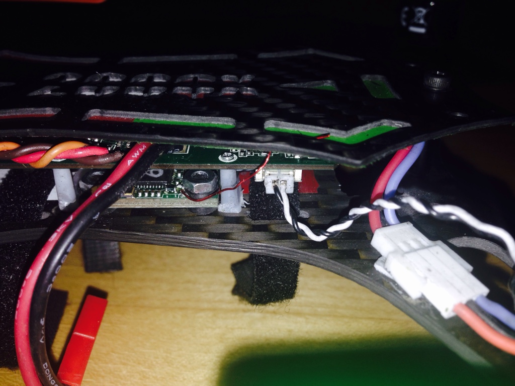

    Wollte grade sagen, ausfälle hatte ich auch schon. Allerdings ebenfalls im FPV Bereich 150m+.
    Meine Vermutung ist jetzt, dass durch den RKH Carbonrahmen die eine "Antenne" so abgeschirmt wird das der Quad ins Failsafe geht und runterkommt.
    Ich bastel mir was anderes für FPV mit nem vollwertigen Empfänger.

      Der Blade hat doch gar keine Antenne ? oder habe ich da was übersehen?. Hatte die Aussetzer auch mit dem original Gehäuse.
      Lg Markus

        der rote Draht von der kleinen Platine ist die Antenne .
Größe: 214,2 KB
        Aussetzer hatte ich bei meinen noch nicht. Da erkenne ich vorher die Lage nicht mehr bevor nen Empfangsverlust kommt.
        MfG
        Kafka

          Danke für die Info. Werde es mal kontrollieren wie sie verlegt ist.
          Lg Markus
