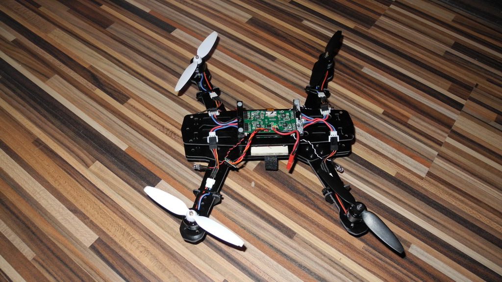

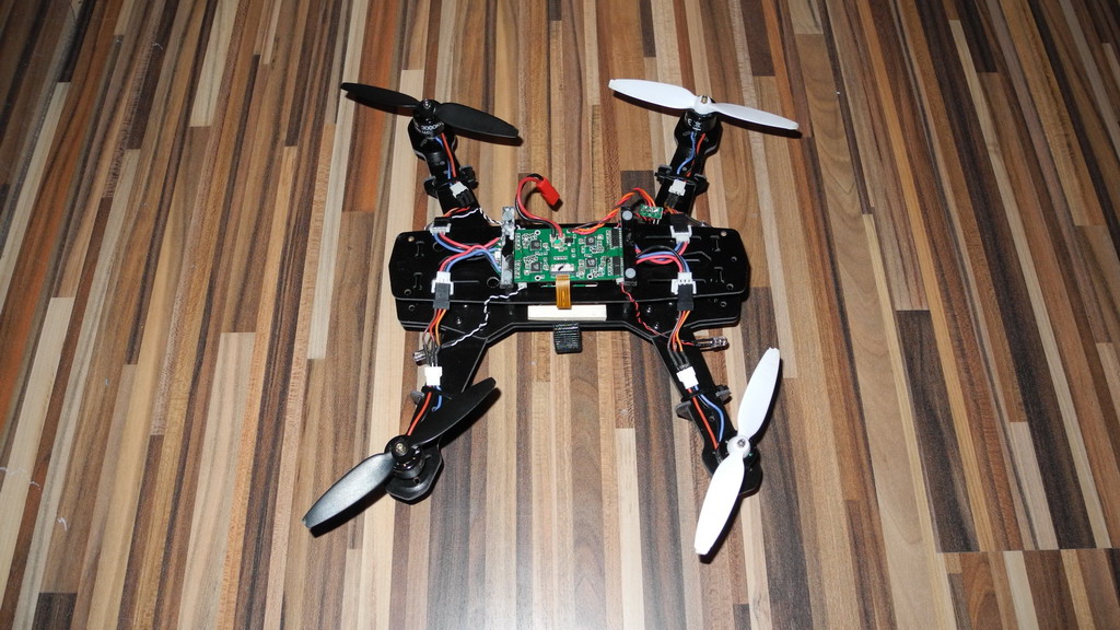

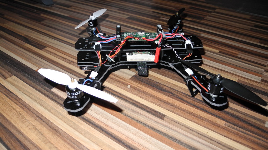

        AW: Blade 200 QX Quadrocopter
        Hier habe mal ein paar Fotos gemacht

                #622
                Hi Petze,
                der "Hauptrahmen" besteht aus einem Ober- und einem Unterteil? Ganz schön schwer, oder?
                Die haben ja auch einen Carbon Frame, warum hast du den nicht genommen, ist ja auch nicht soo teuer? Kannst du was sagen, wie die Haltbarkeit der Schraubenverbindung der "Arme" zum Rahmen ist, ich hätte Angst, dass mir da der Rahmen bricht, wenn der "aus Versehen" auf dem Arm landet.
                Bei dem "Folding Frame" aus Amiland denke ich klappen die Arme "bei Feindberührung" und passender Verschraubung (nicht zu fest) einfach weg, und 2mm Carbon ist auch schon ein Wort. Gut, der kostet natürlich auch das dreifache.
                Hast du jetzt nur den oder noch einen zweiten "normalen"?
                Fliegen war ja nicht wegen Vibrationen, oder? Bist du da weiter? Würde mich mal interessieren, ob die leicht vergrößerte Basis sich irgendwie bemerkbar macht. Die Elektronik wird so auf jeden Fall besser gekühlt und Akkus sind dann auch kein Thema mehr.

                  #623
                  Naja ich weiß ja jetzt nicht was der Quad vorher gewogen hat,der wiegt jetzt ohne Lipo 252 Gramm.
                  Leider konnte ich ihn nicht fliegen die Motoren haben kurz Power aber dann geht er von alleine runter.
                  Vielleicht ist es doch alles zu schwer für ihn.
                  Ich hätte auch den Carbon genommen,nur leider war er damals nicht lieferbar,
                  jetzt habe ich zwei andere genommen dafür.
                  Also die Haltbarkeit finde ich schon Geil,bei dem Rahmen,finde den richtig Gut,ich denke auch stabil,kann ich aber nicht sagen.
                  Also die Arme habe 3mm stärke,schon Dick für den kleinen
                  Also so finde ich ihn schon ganz cool,könnte man auch ein 1000 mah drunter packen z.b.
                  Leider bin ich noch nicht weiter,habe jetzt ein Original Rahmen hier,werde ihn wieder umbauen,um zu testen ob er überhaupt noch Funktioniert.
                  Wenn alles ok ist,baue ich ihn wieder auf den Fiberglass um
