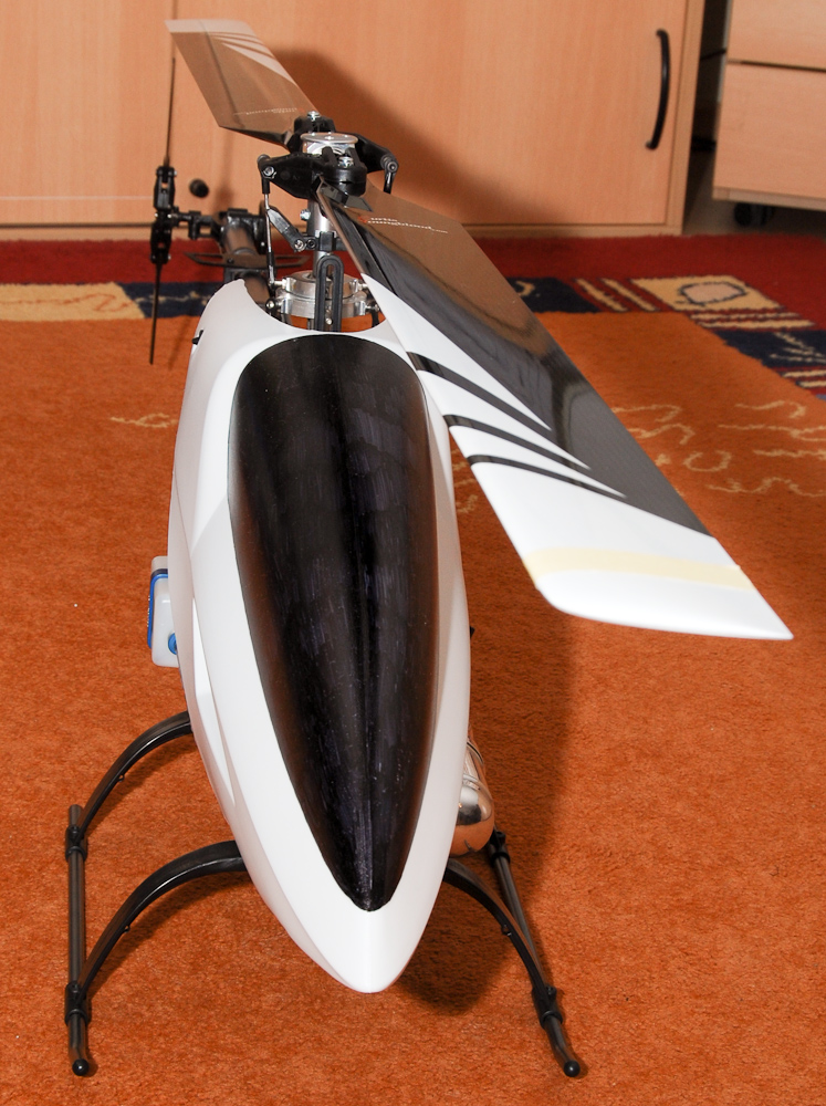

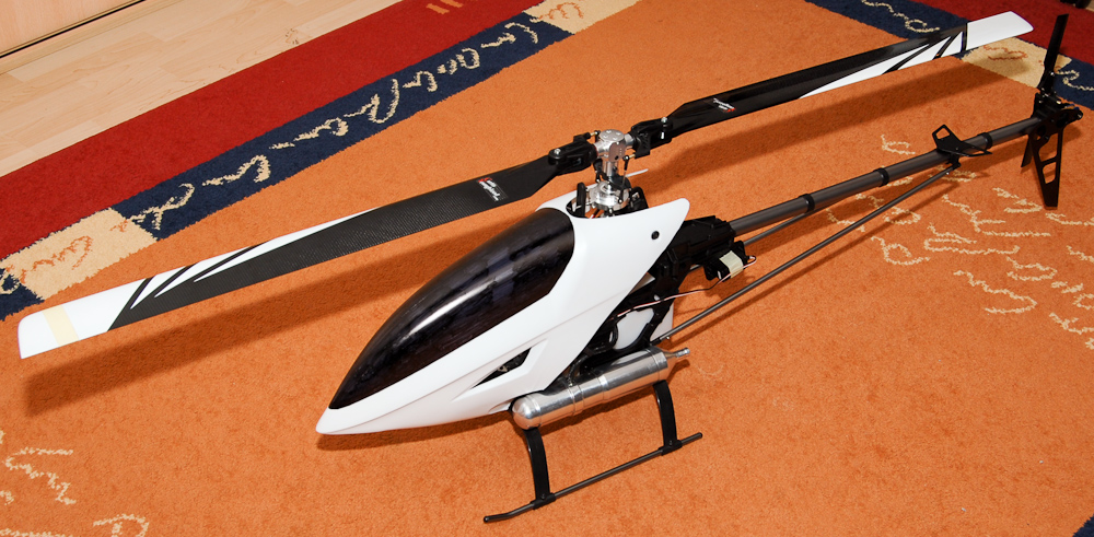

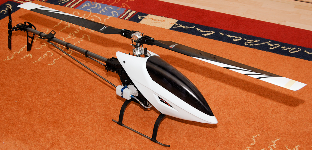

            Hier etwas für die Gaffer unter uns :-)

              Ist die Haube mit nem EDDING angemalt?

                AW: Baubericht Vision 50 von Ely.Q
                sehr schicke bilders wirklich !
                aber florian - weisst was - irgendwie - ja ich weiss nicht - irgendwie scheint doch da was zu fehlen an dem heli - etwas - wo er doch zum fliegen brauch - ich weiss net - kanns sein das in deinem baukasten keine paddelstange war . . . ? ;-)
                bei dem geilen rotorkopf brauchste wirklich kein flybareless system - welchen herstellers auch immer - der is sowas von wenig und dennoch liegt er sehr stabiel in der luft . . . aber wie basti auch schon zu mir gesagt hat als wir vor seinem heli sassen - der heli eignet sich auch hervorragend als flybareless umbau.
                bin gespannt wie er geht - das mit den baltthaltern - damit die anlenkung 90 grad zur rotorwelle auf selben höhe is - hast du ja mit den distanzhülsen und den längeren schrauben gut gelöst.
                viele grüsse - der henrik

                  *schmunzel* ja, mag sein. aber ich habe persönlich etwas gegen Paddelstangen. Die haben so ne Angewohnheit von allein zu verbiegen... *hust*
                  Ja, das mit den Blatthaltern und den Distanzhülsen, hatte ja mir nem Teil gezeichnet, da wird es eventuell noch stylischer :-) ansonsten bin ich ganz zufrieden damit. Werde eventuell noch ein Loch nach außen gehen müssen bei den Servos.
                  und Ja, das ist EDDING auf der Haube... der Grund... Habe diese schwarze Scheibe an der geprägten Linie ausgeschnitten und da war die etwas.. klein.. Da hab ich nach ner möglichkeit gesucht, die Ecken mit schwarz zu füllen. Als ich dann so am malen war... dachte ich mir. Hey.. Comic-Style :-D mach ich doch gleich die ganze Scheibe... :-)
                  Find die Canomod Hauben sehr toll, da kommt wohl demnächst noch eine für Show-Events drauf und die Plastikhaube zum basteln, testen, usw...
