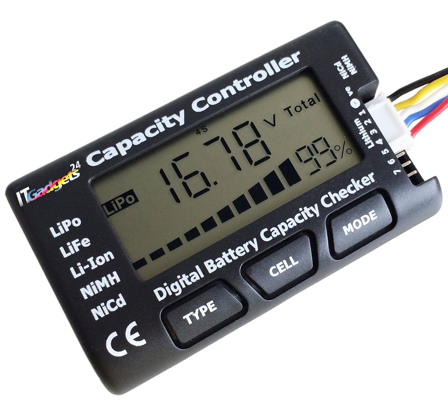

                        1S Lipos mit diesem Steckertyp kann man auch an einem "herkömmlichen" Lipochecker prüfen. Diese haben neben den Balanceranschlüssen noch einen 3 poligen Anschluß für NiMH-Akkus, an denen man den Stecker halten kann.

                          Was ist denn ein "herkömmlicher" Lipochecker? Ich besitze jetzt 3 verschiedene Bauarten (ohne Buzzer, mit Buzzer und Celllog 8M) und keine davon hat einen NiMH-Anschluss.
                          Ich wollte einen billigen, kompakten, einfachen Lipochecker um sicher volle von leeren Lipos für den V977 zu unterscheiden und hab genau das gefunden und bin happy
                          Für 1,91 Euro inkl. Versand...
                          Es soll ja alles in mein rundum-sorglos V977-Köfferchen passen

                            Bin jetzt nicht zu Hause. Auf die Schnelle habe ich ein Foto von diesem gefunden, der meinem entspricht:
