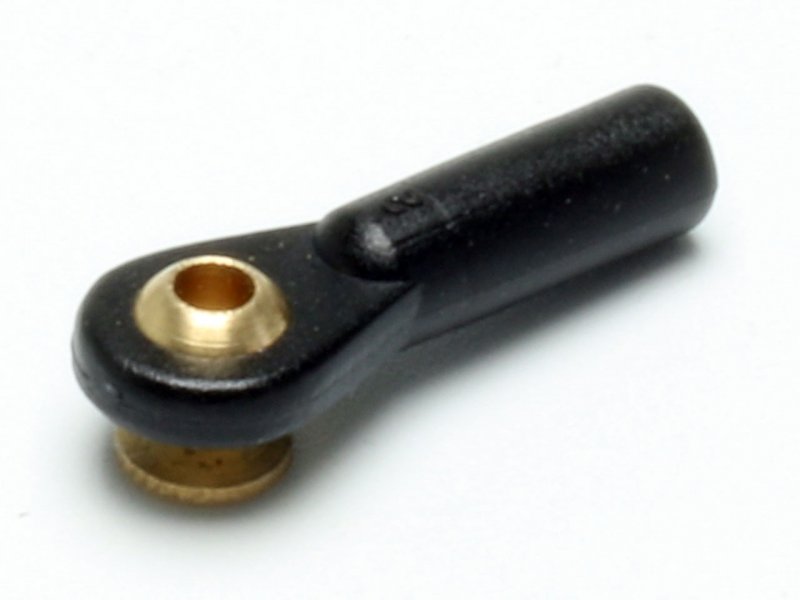

        Die haben genau wie meine Gabriel-Hebel vom 700er eine 3mm Bohrung. Die Kugelgelenke die ich so finde mit 3mm Kugelloch sind auch für 3mm Gestänge gemacht. Ich bräuchte 3mm Kugelloch und den Plastikkörper für 2,5mm Gestänge. Bei Gabriel Formenbau finde ich nur 3/3mm oder 2/2mm Versionen. Wo gibt es die in 3/2,5mm?

          Suchst du jetzt Kugelpfannen oder Servohörner?
          Kugelpfannen und Anlenkkugeln liegen dem Bausatz doch bei und die Servohebel für Futaba bekommst bei Minicopter.
          Verstehe das Problem nicht.
          Und Kugelgelenke mit 3mm Kugel gibt es nicht. Die Anlenkkugeln haben 4,77mm.
          Kann es vielleicht sein, dass du Kugelpfannen für M2,5 Gestänge für deine Gabelservohebel suchst, dessen Anlenkkugeln ein 2mm Durchgangsloch haben?
          Dann brauchst du die Kugel ja nur rauß drücken und diese Kugelpfannen drauf machen.
          M2,5 Kugelgelenk ohne Kugel 9930090 |

            Oder suchst du jetzt eine Anlenkkugel mit 3mm Durchgangsbohrung?
            Die gibt es in der Tat nur mit M3 Gestängeaufnahme, da dass dann die großen 5,77mm Anlenkkugeln sind.
            Den Weg würde ich aber auch nicht gehen.
            Da die Verschränkung nicht sonderlich groß ist. Dann müssen die Gestänge schon ziemlich gerade stehen in Neutrallaage.
            Dann würde ich mir eher Anlenkkugeln mit Gewinde besorgen und eine Mutter aufschrauben.

              Ich suche eine passende Hebel/Schrauben Kombination, um an dem Gehäuse vorbei zu kommen. Wenn ich die von dir verlinkten Futaba Hebel nehme mit 3mm Bohrung, brauche ich auch 3mm Schrauben, die hätte ich sogar noch vom 700er mit Linsenkopf. Dann brauche ich aber auch eine Kugel mit 3mm Durchmesser. Auch die gibt es, dann hat die Kugel 5,77mm Durchmesser.
              Kugelgelenk 993031 |
              Diese Kugelgelenke sind zB beim Black Edition dabei, das Gestänge muss aber dann auch 3mm Gewinde haben und nicht 2,5mm wie beim 600er.
              Ich brauche also entweder Hebel mit 2mm Bohrung und passende 2mm Schrauben mit Linsenkopf oder einen Kugelkopf mit 3mm Kugelloch und 2,5mm Schaftgewinde wie zB den hier:
              Extron Modellbau Kugelpfanne aus schwarzem Kunststoff, Kugelkopf aus Messing, für spielfreie Anlenkungen Rechtsgewinde Technische Daten Länge = 27mm Bohrung
