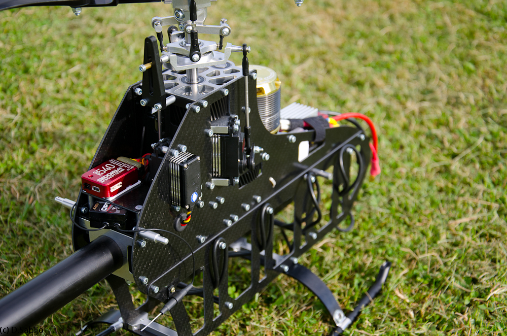

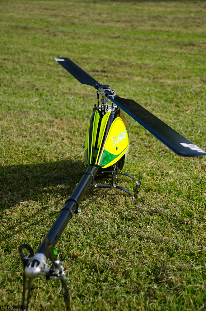

                                Sooo heute war Erstflug
                                Alles bestens und das Skookum funktionierte auch sehr gut. WOW, sehr sehr leise der Heli. Kein Wobbeln bis auf 1400 runter. 1A
                                Freu mich schon auf die richtigen Flüge! da es mir heute mein Antiblitz zerschossen hat, habe ich nur 2 Akkus verflogen, da beim 2. schon der Stecker sehr drunter leiden musste.
                                Hier noch 2 Bilder für die Kabelbinder Fraktion... Hab sie in Schwarz getauscht und die Servokabel sind nun auch weg
                                Zusätzlich noch ne schöne Wurst Heißkleber zur Sicherung.
                                Und das Häubchen noch in der Sonne
