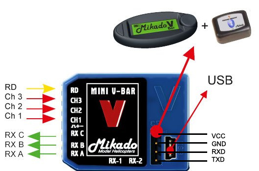

    Würdegerne am vstabi ein BT Modul anschließen. Aber wie ist die belegungsreienfolge?
    Kann mir da jemand helfen? :confused:

      Mini oder großes Stabi?
      Schaue mal hier, da müsste alles drin stehen!

          Danke euch habs hinbekommen. Besitze das mini Vbar stabi
          BT Modul mit dem Handy verbunden klappt auch.(nach dem suchen des codes fürs BT)
          Aber irgendwie bekomme ich das mit den einstellungen nicht hin.
          Hoffe das wird noch
          Habe vor mein Handy(Vbar-app-andorid) zum einstellen des Stabis zu benutzen.
          In der Statuszeile der App steht enabled (also verbunden)
          BT Modul leuchtet konstant rot.
          Bekomme aber keine live singnale oder Volt angezeigt.
          Wenn sich jemand auskennt bin für Tipps dankbar..

                          Wichtig nur für V-Stabi mit max 6V
                          BT -Hauptschlüssel ist: 1234
                          Windows:
                          Doppelklick auf das Bluetooth-Symbol oder über "Geräte und Drucker" das Gerät mit dem Namen "linvor" suchen, Rechtsklick drauf und auf Eigenschaften gehen. Dann im neuen Fenster im Reiter "Bluetooth" den Namen auf "Vbar" umstellen.
                          VStabi Verknüpfung unter Ziel das -u (USB) in -b (Bluethooth) ändern
                          Beispiel so sollte es aussehen:
                          "C:\Program Files (x86)\VStabi_52\jre\bin\javaw.exe" -jar "C:\Program Files (x86)\VStabi_52\VStabiShell.jar" -c config_52 -b -n
                          Doppelklicken und BT Modul im VStabi Programm aussuchenâ?¦fertig
                          Wird das Modul nicht erkannt
                          VStabi am Heli stromlos machen , wieder Lipo dran und es gehtâ?¦.
                          Androit:
                          BT pairen Code ist 1234
                          App starten ( gibt es im Playstore)
                          Ganz oben das Bt Modul wählen�kurz warten
                          Fertig

                            Ja gebunden habe ich es ja mit dem Handy über BT.. Kann aber die Einstellungen nicht ändern..
                            Muss mir das in den nächsten Tagen nochmal angucken, wird schon irgendwie klappen.
