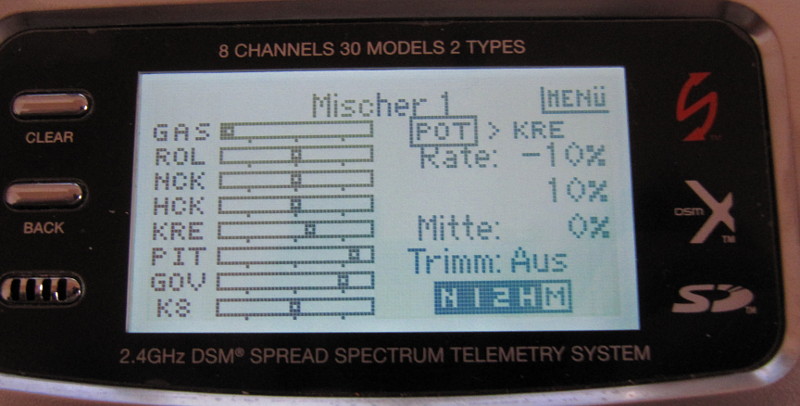

                            Bei der DX8 kannst du dir das erfliegen des Gyrowert auch vereinfachen indem du mit dem Poti das während dem Flug einstellst. Einfach den Mischer 1 nehmen und vom Poti auf den Kreiselkanal mischen.
                            Danach kannst du mit dem Servomonitor deinen erflogenen Wert ablesen und auf den Gyroschalter programmieren.
                            Somit brauchst du nicht nur mit 3 festen Werten auf dem Gyro schalter das zu erfliegen.
                                Das ist ne gute Idee, das werde ich mal versuchen
