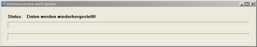

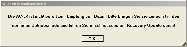

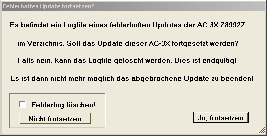

    bei mir steht nun alles, nachdem ich folgende Meldungen bekommen habe.
    Was ist damit gemeint?
    Dass wird mir seit 5 Minuten angezeigt!
    Jetzt habe ich noch diese Meldung bekommen, als ich es ein zweites mal versucht habe.
    Wie soll ich weitermachen?

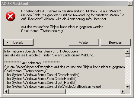

      AW: update auf 2.5
      mhh bei meinem Kumpel gehts net! Kommt ne Fehlermeldung und das Prog schließt sich!

        @Sky
        Das hatte ich auch.
        Wann hast du die Taster am AC-3X losgelassen?

          AW: update auf 2.5
          Hallo Buz,
          garnicht!
          Jetzt steht auf dem Display von dem AC-3X: EEP Reset, Factory Data Load!
          Was nune?
          • buz
            buz
            #50
            AW: update auf 2.5
            Genau das ist der Fehler.
            Wenn er anfängt die Firmware draufzumachen nim die Finger von dem Ding.
            Dann geht es!
            War bei mir genau so. Mit genau den gleichen Meldungen.

                                #60
                                AW: update auf 2.5
                                dann mach mit dem Recovery weiter, das hatte ich auch.
