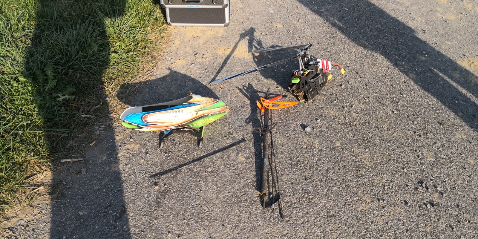

                                Aktuell mein 550er:
                                Gestern wollte ich auf "meiner" Seite üben, obwohl die Sonne im Weg war. Dachte mit Sonnenbrille habe ich den ßberblick, war jedoch ein Fehler da ich den Heli in der Sonne nicht mehr sah. Anfängerfehler....
                                PS: und danke für deine Worte...ich bin auch sehr gerne hier und am Helifliegen....LG
