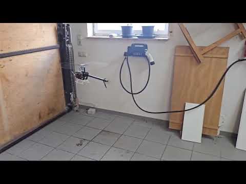

    Hier noch ein kleines Video vom open-Scale Aufbau - ich finde der fliegt schon sehr gut - klar das Setup wird jetzt noch feiner abgestimmt.
    Ich feier das -dass wir (mein Sohn und ich) eine eigene Platine erstellt und aufgebaut haben für ein FBL inkl. Regler.
    Ein 3D gedrucktes Chassis gezeichnet und gebaut haben, natürlich mit einigen Versionen, die immer verbessert wurden.
    Meine Bo ist auch auf eine super Stand und alle Teile passen sauber zusammen.
    Aktuell tüftel ich an einer BK117 - die dann auch zum Download erhältlich ist
