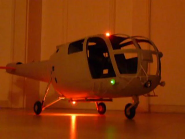

                An der Qualität meiner Videos muss ich noch arbeiten ....
                Beleuchtungstest bei der Alouette III RC-Heli elektrisch Angetrieben 600er Größe (Rotordurchmesser ca 1,3m)
                Modul: Real Beacon V4
                ACL: 1W Emiter
                Positionsleuchte: PowerLED grün und rot (was sonst auch); die Weiße am Heck ist noch nicht montiert
                Landescheinwerfer: 1W Emiter
                Beim Test hab ich als Beleuchtungsakku einen 1S Lipo angeschlossen.
                Einen Fehler muss ich noch suchen. Irgendwann beim Testen liesen sich die ACL nicht mehr ganz ausschalten. Ist zu Beginn gegangen. Noch hab ich keine Ahnung an was das liegen kann.
                Dietmar
