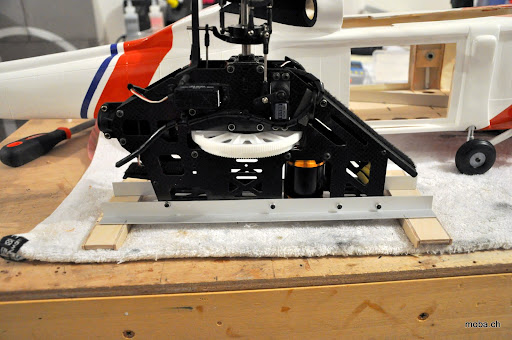

            Ich hab auch zwei 500-er. Die habe ich nur unten gut befestigt, beim Sea King mit diesem Quick-Lock Einschiebesystem von smartmodel (und das Teil wiegt doch 3,9kg flugfertig)
            und bei meiner im Bau befindlichen Firehawk mit Aluwinkeln:
            Ab der 600-er Grösse würde ich auch im Dombereich verstärken. Ich hatte letzthin einen Flug mit einer 600-er Jayhawk welche beim Anflaren in Resonanz geriet. Das Teil hats geschüttelt wie wild, aber dank den Verstrebungen hielt alles zusammen und das Teil konnte fast heil gelandet werden. Ohne Domstützen hätte es den Heli in der Luft zerlegt. Klar kann sowas auch beim 500-er auftreten, von da her bin ich auch mehr für fest als flex.
