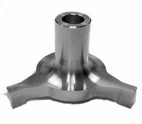

                Dann habe ich noch mal viel Zeit mit der Feineinstellung aller Servowege und Neutralstellungen (Servoarme) verbracht. ( Micha und Christian.) Dafür ist natürlich eine Taumelscheibenlehre nötig. Die von Trueblood ist ganz OK. Allerdings ist die für den 500er wesentlich schlechter geformt als die für den 250er. Die Kontaktflächen sind nicht optimal. Man muß deshalb sehr genau darauf achten, daß sie ganz sauber aufliegt.
