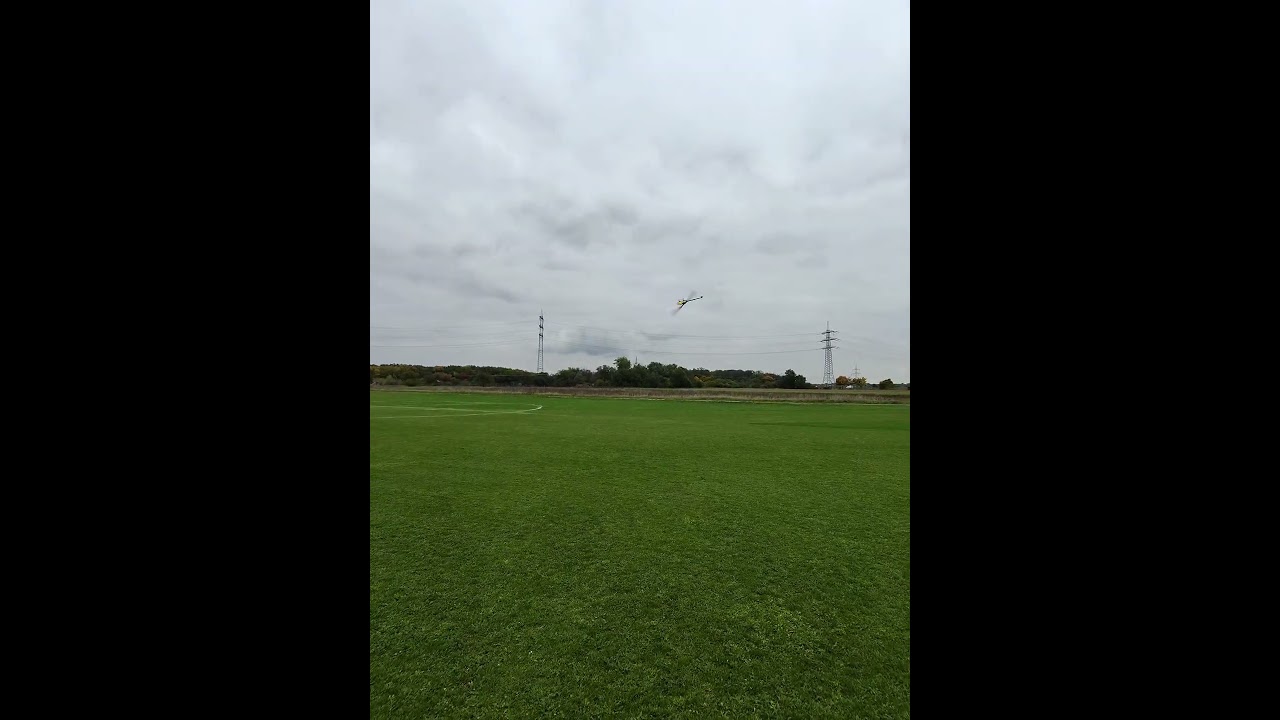

              Was beim nächsten Update kommen wird ( wahrscheinlich nächste Woche ) ist ein neuer zusätzlicher Algorithmus der die Stopp-Einstellung der Taumelscheibe vereinfacht und den Stopp deutlich verbessert auch wenn die restlichen Parameter nicht ganz so perfekt eingestellt sind.
              Nennt sich - stop smoothing - umso höher umso smoother und weicher wird der Stopp.
              Kann optional verwendet werden.

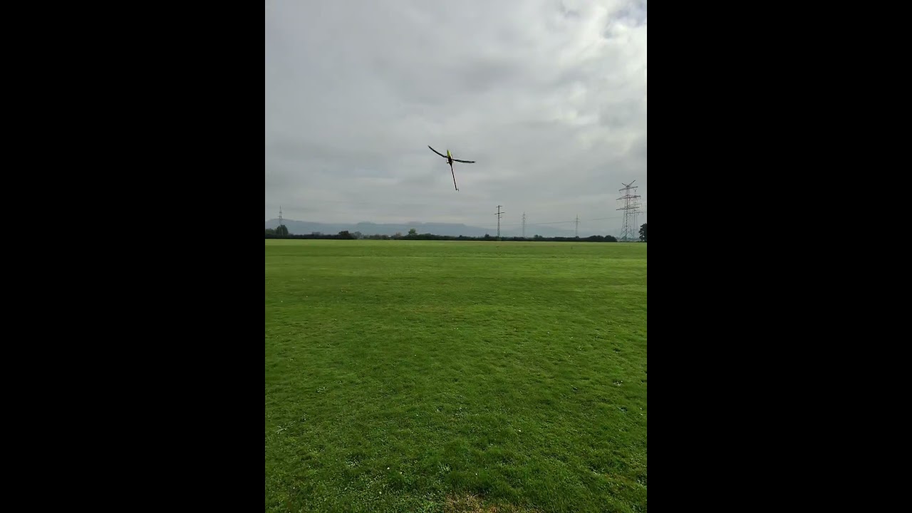

                Heutiger Test mit dem Parameter, das sind nur 1800rpm aber der Stoppt schon..... brutal
