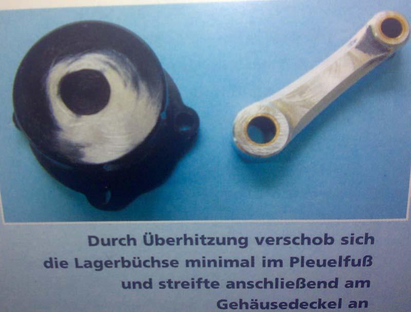

                      solche Kratzspuren können sehr schnell entstehen, alleine schon wenn man einen schnellen Sinkflug macht, also entlastet und der Vergaser auch unten zu Mager eingestellt ist. Da geht die Temp. schon mal sehr schnell nach oben.
                      Aber wie gesagt: dass hört man. Vielleicht hast du ja einen in deiner Nähe, der dir mal helfen kann. ßbers Forum geht dass nicht wirklich.
                      Das musst du von einem Erfahrenen Piloten gezeigt bekommen.

                        Vielleicht flüchtet die Pleuel Lagerbuchse bei 90° ja wirklich aus ihrem Presssitz um sich etwas Luft zu machen
                        Die Schleifspuren sind normal, das Lager kann man tauschen oder aktzeptieren das
                        es in Männermotoren rauher zugeht......

                            Hallo Andy, (randyandy)
                            wenn Du sagst, alles Andere wäre o.k. an dem Motor, dann ist es mit dem Lager nicht so eine schlimme Sache.
                            Motor zerlegen, das Lager tauschen, die Teile sanft reinigen (Rosttupfen mit 1200 Schleifpapier sanft entfernen) alles wieder mit z.B. harzfreien Nähmaschienenöl oder ähnlichem zusammenbauen und Du hast wieder einen feinen Motor.
                            Lüfterrad mit Nabe wieder montieren und auf Rundlaufgenauigkeit achten (mit Messuhr einstellen). Ein geringes Axialspiel (Lagerspiel) der Kurbelwelle muß abschließend spürbar sein. Das garantiert Dir einen unverspannten Lauf der beiden Lager auch bei warmen Motor.
                            Die Schleifspuren am Gehäusedeckel sind normal und kommen vom schwimmend gelagerten Pleuel, dass auf dem Kurbelwellenhubzapfen hin und her wandern kann.
                            Ich empfehle Dir auch einen Spritwechsel und den Motor immer "flugwarm" abstellen.

                                Danke für die Tips. Den Motor habe ich gestern noch zerlegt und bis auf das hintere Lager ist alles ok. Die Rosttupfen konnte man sogar noch mit dem Finger abwischen.
                                Die restlichen 5 Liter CP werde ich mit dem Motor noch verheizen und dann gibts Rapicon, mal sehen wie es damit aussieht.
