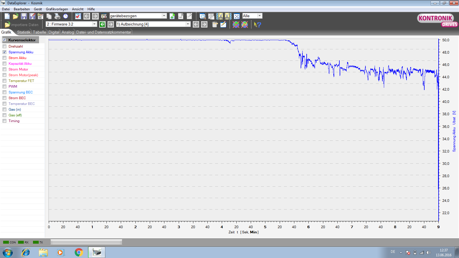

    Also ich glaube mal, die Kosten und Mühe des Einsenden des Reglers kannst du dir sparen - der hat wohl nach allen vorliegenden Infos alles richtig gemacht
    Da hat thomas1130 recht wenn in deinen log die spannung bis auf 0v fällt hast du einfach die verbindung akku <-> regler im flug getrennt !

      das Log zeigt einen Zeitraum von nichtmal einer Sekunde!
      Und innerhalb dieser kurzen Zeit bricht die Akkuspannung nahezu vollständig zusammen.
      Der Regler versucht noch, dagegen zu regeln.
      Da ist entweder etwas in der Verkabelung oder am Akku defekt oder die Steckverbindung hat sich eben doch im Flug gelöst.
      Hatte letztes WE genau das gehabt, konnte aber (dank separater Empfänger-Stromversorgung und ßbung) erfolgreich Not-Autorotieren und hatte keinen Schaden.
      Bei mir wars die Steckverbindung zwischen 2 6S-Lipos, die sich gelöst hatte...

        Hier sieht man den den Spannungseinbruch mal deutlicher.
        Die doch relativ Stabil und geht dann in ca einer Sekunde auf 20,7 V ohne das vorher Wahnsinns Stom gezogen wurde.
        Oder soll das nach nach nicht mal 2000 mah entladen normal sein ?
        Aber so was hatte ich noch nie.
        Obwohl bestimmt schon paar hundert Flüge gemacht habe.
        Will damit nur sagen, weiß eigentlich, wie sich Lipo anfühlt der durch ist.
        Ich versteh es einfach noch nicht.

          AW: Absturz Ursache ? Kosmik Log
          Die Steckverbindung war stram, hat sich halt beim Aufschlag getrennt.
          Ich wünschte ja selber es wäre der Lipo, wär ja am billigsten.
          Aber dann wär er im großen Heli wohl net gegangen.
          Oder ma würde im Lipo defekte Lötstelle irgendwo finden.
            Stecker akku <-> regler oder akku <-> akku das sollte der grund sein !
            Bei einem motor defekt bricht die spannung nie so schlagartig ein und ist weg zudem sind im log keine peaks zu sehen !
            Also technik oder menschliches versagen sollte der grund sein !
              21V deutet darauf hin, dass 1 Pack aufgegeben hat - also nur 6S am Schluß da war.
                [QUOTE=AudiConny;3149119]Stecker akku <-> regler oder akku <-> akku das sollte der grund sein !
                Bin 100% deiner Meinung.
                Aber ich kann nichts finden, und der Antrieb läuft, als wenn nichts wäre.
                  Ich fliege 12s als Splitpack. Wenn ein Pack weg ist dann ist alles weg.
                  Ist ja nur einfache Reihenschaltung.
                    Ist zwar scheiße aber du wirst etwas nicht richtig zusammengesteckt haben was sich im flug gelöst hat !
                      Sicher, dass sich der Stecker vom Lipo nicht vor dem Absturz schon gelöst hat? Das wäre so meine Erklärung für alles.
                        Kann es mit beim besten Willen nicht vorstellen das sich der Stecker vorher gelöst hat. Heli hatte kaum vibs, und der Fug war frei von Tictocs und so Zeug.
                        Die Bec Spannung ist nicht eingebrochen. Wäre aber vermutlich sofort weg, bei der trennung der Versorgungsspannung.
                        Die internen elkos des kosmiks erhalten des sicher nicht so lange.
                        Die bricht ja nicht mal um 0,1Volt ein.
                          Wie ich schon sagte: Das war definitiv Verkabelung / Verbinder im Akku oder Stecker.
                          Die 21V Restspannung vor dem kompletten "Aus" erklären sich durch die Kondensatoren des Reglers.
                          Diese haben die in ihnen gespeicherte Energie abgegeben, als der Akku ausgefallen ist.
                          Das BEC bricht vermutlich erst ein, wenn die Spannung unter 12V oder so fällt.
                          Und nochmal: Das erste log zeigt einen Zeitraum von nichtmal einer Sekunde.
                          Das können die Caps evtl. schon überbrücken,
                          Das nur ein 6S aufgibt kann nicht sein, denn aufgrund der Reihenschaltung liegen dann 0 Volt am Regler an.
