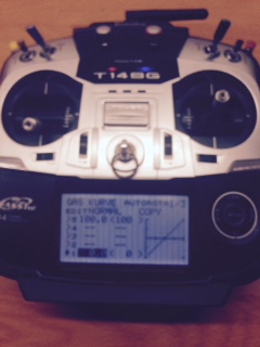

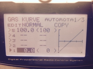

              • RogerH
                RogerH
                #37
                AW: Regler regelt nicht richtig (Kontronik JIVE 80+ HV)
                Hi Detlef
                Hier noch das gewünschte Foto. Mittlerweile habe ich die Gaskurve wieder auf linear 45% eingestellt.
                Gruss, Roger

                  #38
                  Diese Gaskurve muss beim Programmierung funktionieren, also dürfte von der Seite kein Problem kommen.
                  Wie sind denn die Servowege eingestellt?
