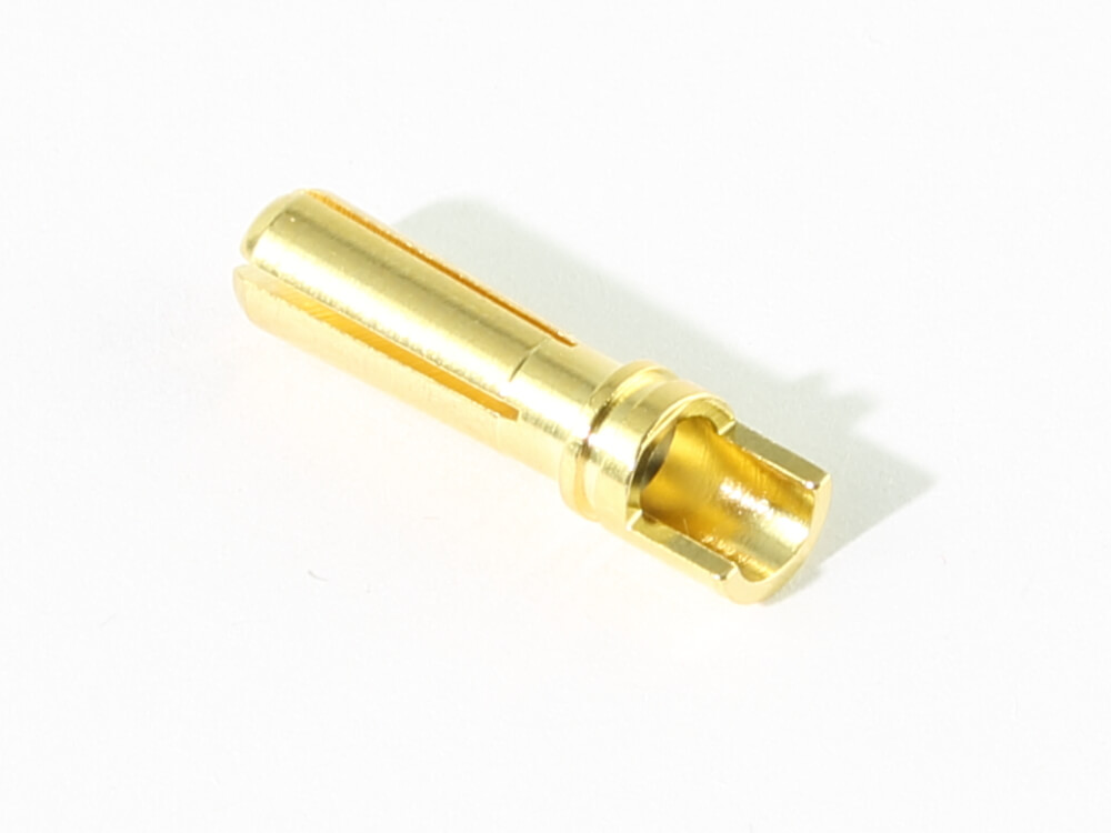

    Ich habe neue 32A Buchsen von Hirschmann verbaut und muss noch andere 4mm Stecker am Lader besorgen.
    930176101 | Hirschmann Bananenbuchse Rot Zinn, 30 V ac, 60 V dc / 32A, Lötanschluss | RS Components
    Bei der alten Ausstattung und laden von 10S mit 15A wurden die Stecker (4mm Büschel mit dem "S") recht warm, fast schon heiß, wieviel A da geflossen sind kann ich nicht sagen, waren aber über 30A in der Spitze.

            Ich habe jetzt zwei 4mm Stecker zur Auswahl!
            Die Hacker sind über Kreuz geschlitzt, also 4Zungen
            Goldstecker 4mm geschlitzt, 10er Pack online bei Hllein
            Und dann noch die Muldental die 6Zungen haben und auch deutlich teurer sind aber bei der geringen Stückzahl ist es mir egal.
            4mm Expert Goldstecker, gehr den Elektroflug
            Von diesen habe ich noch nie gehört, hat da jemand Erfahrung mit?
            Siggi

                4mm ist nicht immer 4mm, zumindest bei Steckern und Buchsen. Das Glied auch bei allen anderen Steckerdurchmessern. Da können schon Mal ein paar Zehntel Unterschied vorhanden sein. Man sollte immer nur Stecker mit Buchsen vom gleichen Typ/Serie verwenden.
                Die besten 4mm Lamellen Stecker die mir bisher unter kommen sind waren diese hier.
                4mm Goldkontakt ST+BU / Typ "S" / 1 Paar / (Art.Nr. 1x 687
                Die funktionieren auch noch bei 30A Dauer gut.
                Bei höherer Dauerbelastung verwende ich nur noch diese kurzen 6mm Schlitzstecker.
                6mm Goldkontakt ST+BU (geschlitzt) / Typ "L" / 1 Paar / (Ar
                Fassung für GehäuseWand Montage muss man sich dann halt s selber basteln.

                        Ich werde die Hacker bestellen und wenn ich zufrieden bin, auch meine Ladekabel umlöten.

                              Ich habe mittlerweile den Ladekoffer umgebaut und bei den ersten Ladungen kaum eine Erwärmung an den 4mm Buchsen/Stecker festgestellt.
                              Ob es jetzt nur an den Hacker Goldstecker 4mm geschlitzt liegt kann ich nicht sagen.
                              Ich bin jedenfalls zufrieden und würde gerne alle noch anderweitig vorhandenen 4mm Goldis ersetzen.
                              Jetzt habe ich diese hier gefunden
                              Ø 4 mm Goldkontakt-Stecker · Schlitzfedern · Amass High Quality Product · günstig kaufen ✔ Sicher zahlen mit Paypal ✔ Trusted Shops Käuferschutz ✔
                              Sie werden von Amass hergestellt und sehen genau so aus wie die von Hacker.
                              Weiß jemand zufällig ob das die Gleichen sind?

                                Farblich sehen die schon etwas anders aus und die Dauer-/Peakbelastbarkeit ost ebenfalls geringer. Denke nicht, dass die identisch sind.
