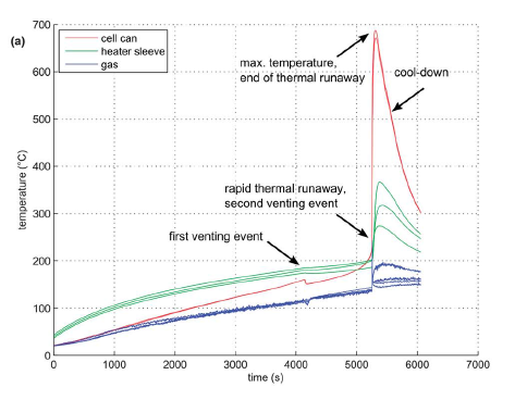

                Da ich mich knapp 6 Jahre selbst mit dem Errichten von Prüffeldern und dem Testen von LI-Batterie Systemen beschäftigt habe, kann ich das Thema mit meiner bisherigen Erfahrung, glaube ich sehr gut beurteilen.
                Du wolltest doch Infos bzgl. der entstehenden Temperaturen bei einem Thermal Runaway einer Li-Zelle.
                Hier mal das Ergebnis eines Versuchs von RSC Advances (RSC Advances)
                Im Versuch wurde eine 18650 Li-Zelle bis zur Ladeschlussspannung geladen und mit Hilfe von Heizplatten temperiert um den Thermal Runaway auszulösen. Den Temperaturverlauf kannst Du der Graphik entnehmen.

                    Deine Grafik hier würde ja an die Aussage mit den ca. 800 Grad hinkommen, wenn wir also mit Sicherheit mal von einer maximalen Temperatur ausgehen würden, die so um die 1200 Grad liegt (jetzt von mir geschätzt), dann kommt man der Sache schon näher :-)
                    Frage - welche Kapazität hatte der hier dokumentierte Lipo in etwa - oder spielt das keine Rolle? Lt. den technischen Daten sollte das ja ein 2200 mAh Lipo sein!
                    Ich denke ja, dass ein 12s Lipo ganz anders abgehen wird, als ein 1- oder 2s Lipo!?

                      Ich kann Ende der Woche nochmal nachschauen, da ich aktuell unterwegs bin. Schätze irgendwo zwischen 2000 und 3400mAh.
                      Ein 12s wird, was Temperatur angeht, nicht höher liegen, da ja bei Havarie einer Zelle erstmal die anderen aktiviert werden müssen. Die Brandlast steigt natürlich.
                                Brennt ein Liter Benzin heißer als 50 Milliliter? Nicht wirklich, nur wesentlich länger.
