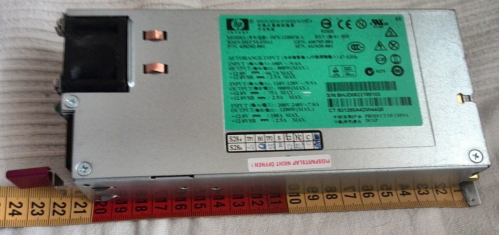

          Könnte mir einer der das Teil hat, bitte genau die Abmessungen sagen!
          Müsste schauen ob es in meinen Lade-heizkoffer passt.
          Danke im Voraus
          Goblin 500, Goblin 700, E700, Logo 700
          • Nikom Nam Un
            • 01.11.2013
            • 828
            • Udon Thani, Thailand
            AW: Netzteilkoffer mit 24V und 100A gebaut
            210 x 85 x 35 ohne Griff und Einschubhebel.
            Mit dem Hebel knapp 235 mm, Griff habe ich schon abmontiert und entsorgt.
            Robert
            • Nikom Nam Un
              • 01.11.2013
              • 828
              Hab schnell ein Foto gemacht, damit du weißt, was ich mit dem Hebel meine.
              Robert
