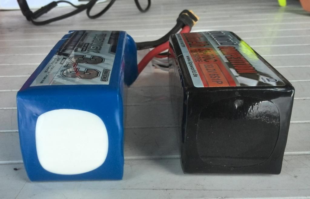

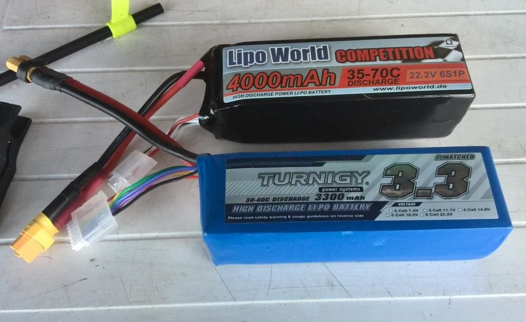

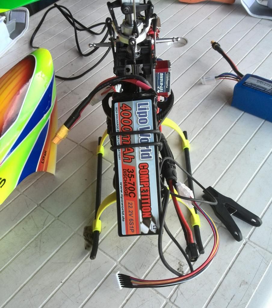

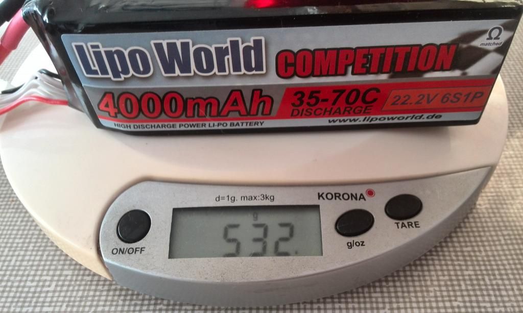

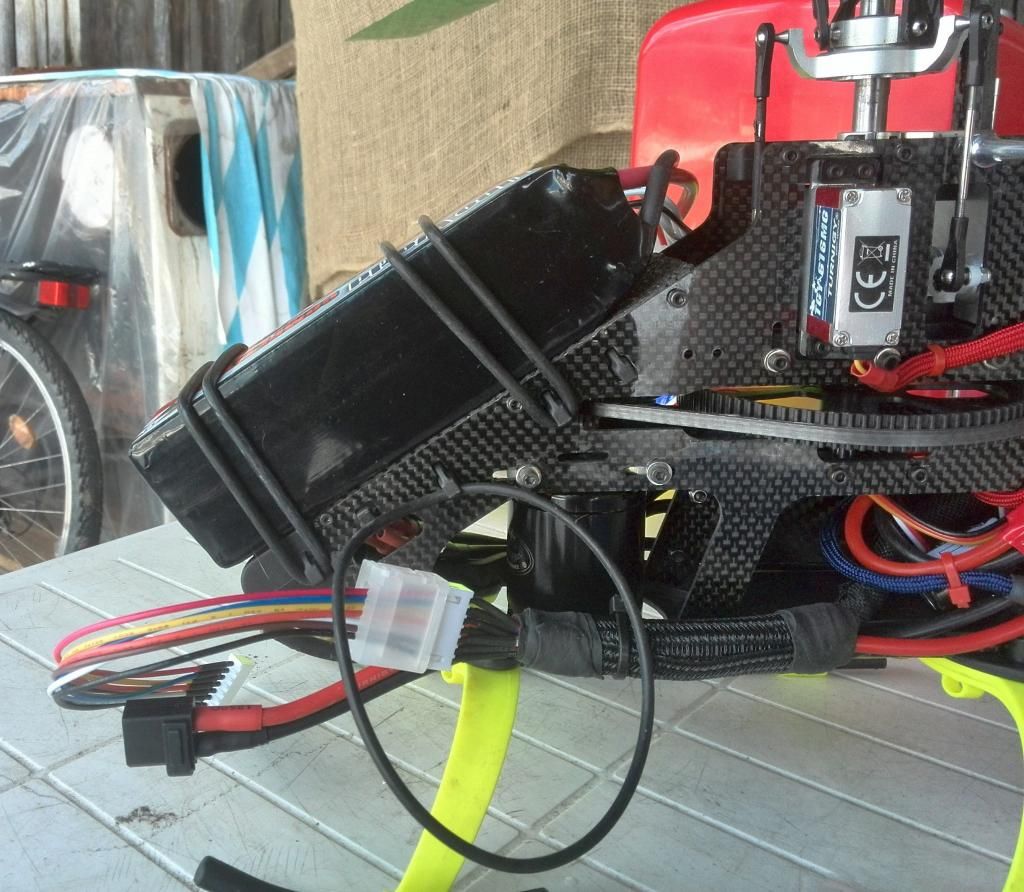

      So, gekauft und geflogen.
      Die Daten stimmen soweit, die Kapazität werde ich noch genauer prüfen.
      Bei einer Testentladung auf 3,5 Volt habe ich 3885 mAh entnommen, die Gesamtspannung hat sich dann auf 21,5 V eingependelt.
      Die C-Rate werde ich nicht feststellen können, selbst wenn es nur 20C wären, würde das einer Dauerleistung von 80A entsprechen.
      Da ich den HW 100 Platinum außen montiert habe, passt der Schwerpunkt auch.
      Hier noch ein paar Bilder:

        Also Größe und Gewicht ist echt der Hammer. Jetzt bin ich echt mal gespannt, wie sich die Akkus im Langzeitbetrieb bewähren. Die sind ja gerade mal knappe 80 Gramm schwerer, als meine 6S 30C 2650mAh Turnigy. Schade, das du nicht feststellen kannst, welche C-Rate sie wirklich haben. Falls die nämlich wirklich die angegebene C-Rate bringen und auch noch lange halten, dann können sich alle anderen Anbieter warm anziehen.
