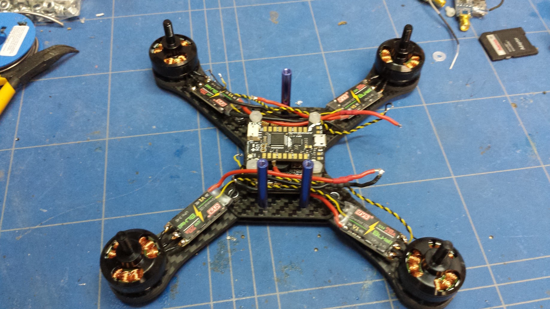

        So habe nun in meinem Eigenbau 180er zum ersten mal ein KISS FC drin.
        Muss schon sagen, fliegt out of the box mit default Werten schon mal ziemlich gut.
        Die 1.01 ist schon die aktuelle Firmware oder?
        1.03 bezieht sich auf die Hardwareversion?
        Was mich irritiert ist, man sollte doch eigentlich einen Bereich "advanced configuration" haben oder?
        Mein Configuration Screen ist als Anhang-
        Das zweite was ich mich frage, wenn ich Gas komplett weg nehme, kippt der Kopter auf eine Seite, wie wenn er nicht mehr regeln würde, obwohl die Props drehen. Gibts sowas wie ein AirMode bei KISS nicht?
        Noch die letzte Verwirrung. Die ESC muss man ja folgendermassen einlernen:
        Funke aus
        Min Throttle auf 2000 stellen und Save
        Dann Funke ein und armen (ohne Lipo) - dies ist schon mal das erste Problem. Ohne Lipo bekommt mein Empfänger kein Strom. Der wird über das BEC gespiesen.
        Ich habe also den Empfänger separat mit Strom versorgt.
        Danach arme ich (sieht man das am FC an dass er gearmt ist?)
        Wenn ich jetzt den Lipo anstecke, piept die FC die ganze Zeit. Sollte doch nur ein mal piepen oder?
        Wie habt Ihr die ESC eingelernt? (Vielleicht ist das Kippen des Copters wegen den noch nicht angelernten ESC's?)
        Sorry für die noob Fragen.
        Ansonsten bin ich schon mal schwer begeistert

          #349
          nice build dude ^^
          zu den fragen ...
          das "Advanced Config" gibts glaub ich erst ab der 1.02 Beta74, soweit ich mich Erinnern kann.
          Den Airmode hat die v 1.02 schon drinnen ... du must nur den Min. Command wert auf 1000 setzten.
          oder du machst dir einen Idle up schalter der auf die 1075-1080 geht.
          das wegkippen kommt daher das du unter den Regelwert von 1075 fällst und so die FC nicht mehr Regelt.

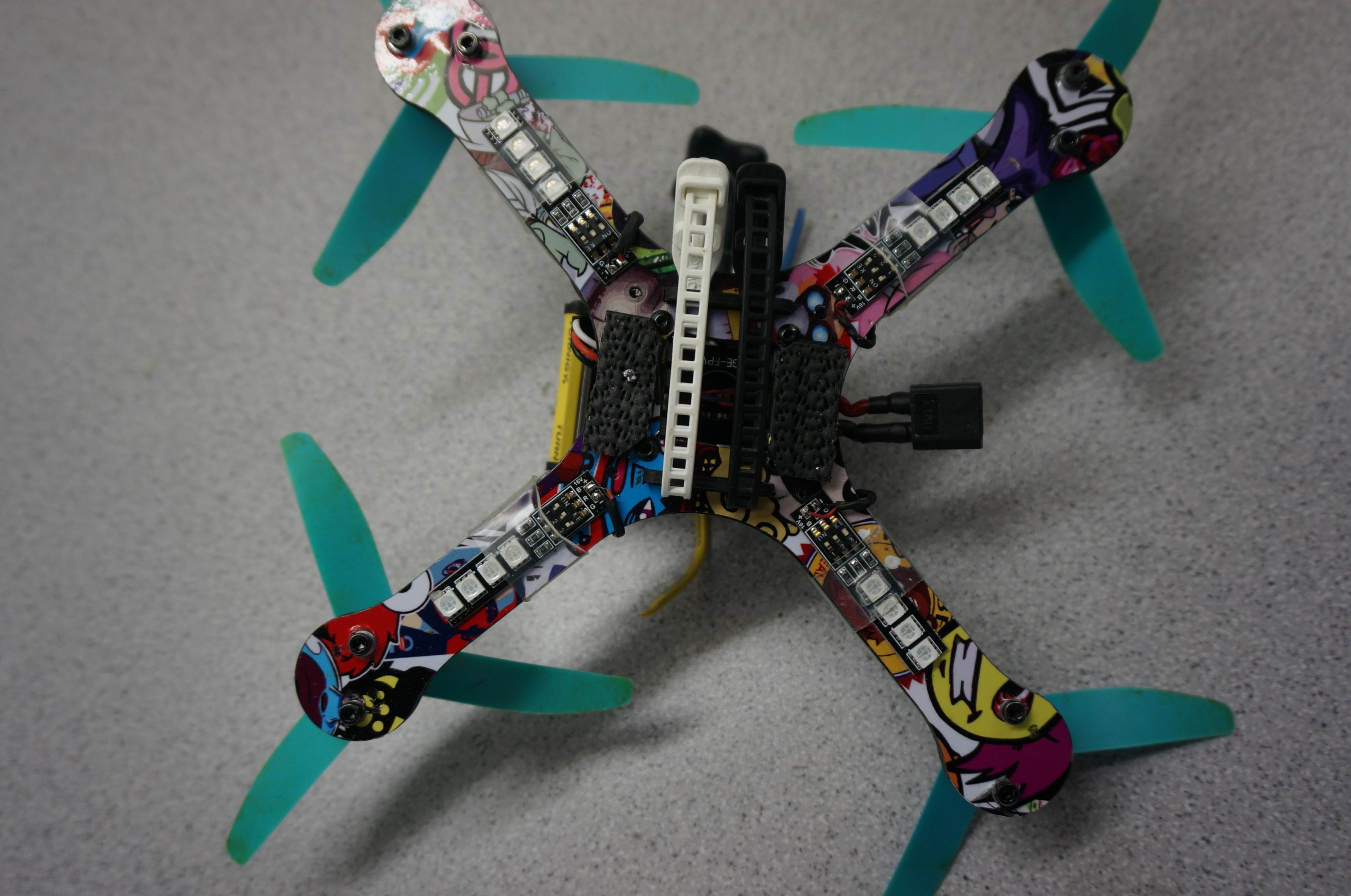

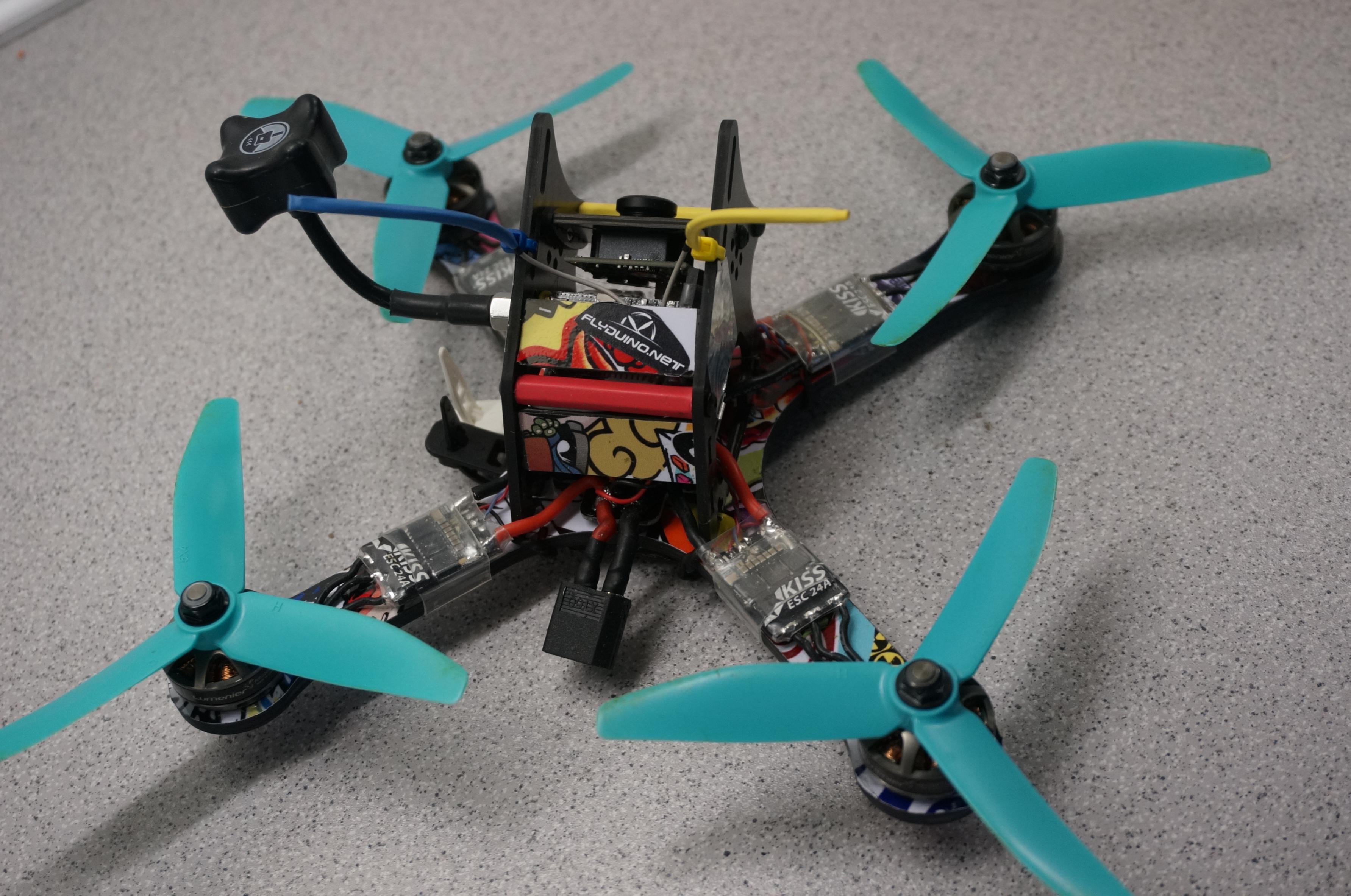

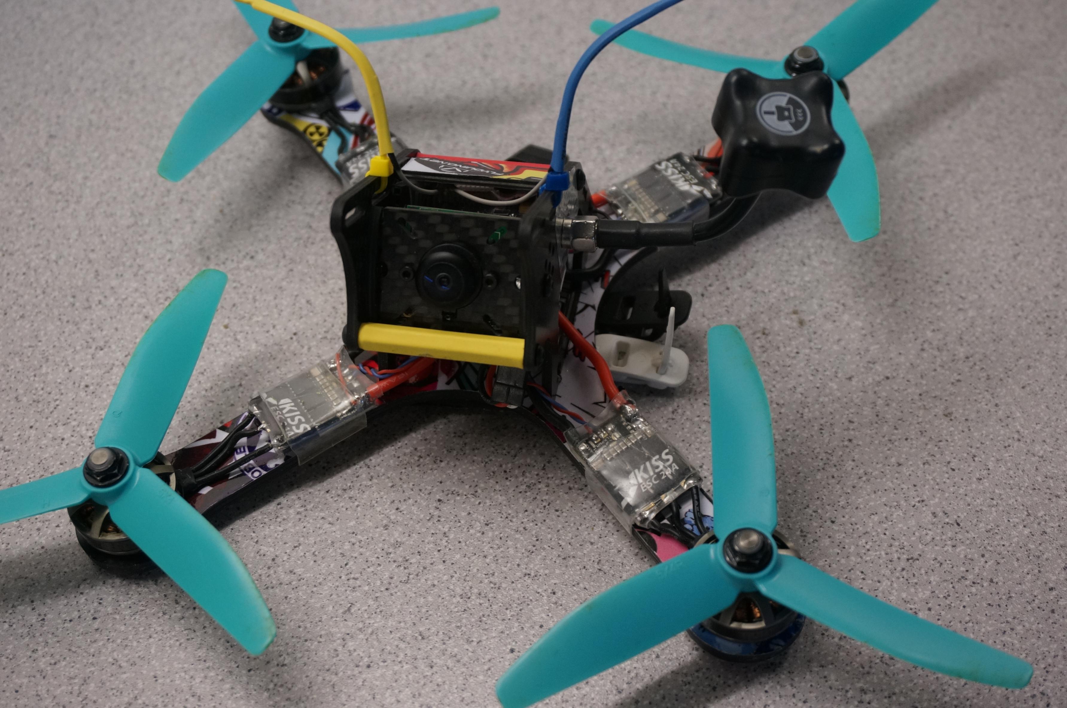

              Nabend
              Bin jetz mit meiner Rennhummel auch fertig
              Es ist dieser Frame mit nem Stickerbomb aufkleber als Deko und schön bunte....
              ausgestattet issr mit KISS FC /KISS24/Lumenier 2204 2500KV /5x4x3 HQ/ OSD und nem 25mw VTX und ner PZ cam
              fliegt mit der r25 und erhöhten PIDS (ja du hattest recht helipower fiegt nochmal geiler ) und erhöhten rates sehr gut.
              Frame habe ich mir diesen geholt
              215mm FPV Racer Carbon-Frame Unibody - Carbon-Posten und Modellbau
              sehr gute Fräs Quali und Passgenauigkeit!

                  #353
                  Danke euch schon mal für die Antworten.
                  Also: 1. habe ich Blödsinn erzählt. Empfänger bekommt von der FC den Strom. Also dieses Problem ist keins.
                  Ich habe nun mal MinCommand auf 1000 gestellt. Wenn ich das tue kann ich nicht mehr armen. Der minimale MinCommand ist 1010 mit dem ich noch armen kann. OK das lass ich mal so, ist ja unter MinTrottle. Oder ist das schon ein Problem?
                  Nochmals schnell zum ESC einlernen:
                  Lipo ist ausgesteckt, Funke ist aus, KISS ist die ganze Zeit per USB connected
                  1. MinThrottle auf 2000
                  2. Funke ein und armen
                  3. Lipo einstecken.
                  --> Anstatt dass nun die ESC's eingelernt werden, beginnen die gleich an zu laufen mit MinThrottle nehme ich an.
                  keine Ahnung was das Problem ist.
                  Die Endpunkte gehen genau von 1000 - 2000.

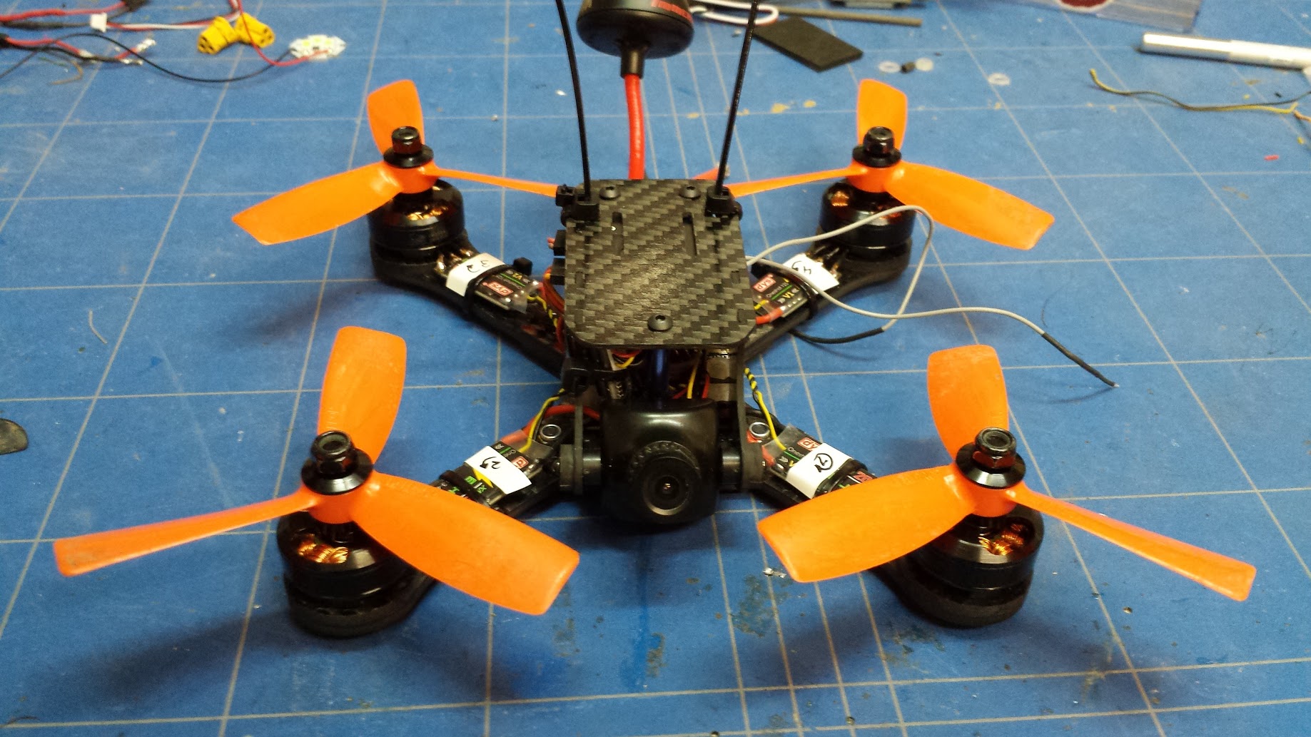

                                #360
                                Auf dem Bild sind blheli escs. Evtl. programming by tx deaktiviert?
