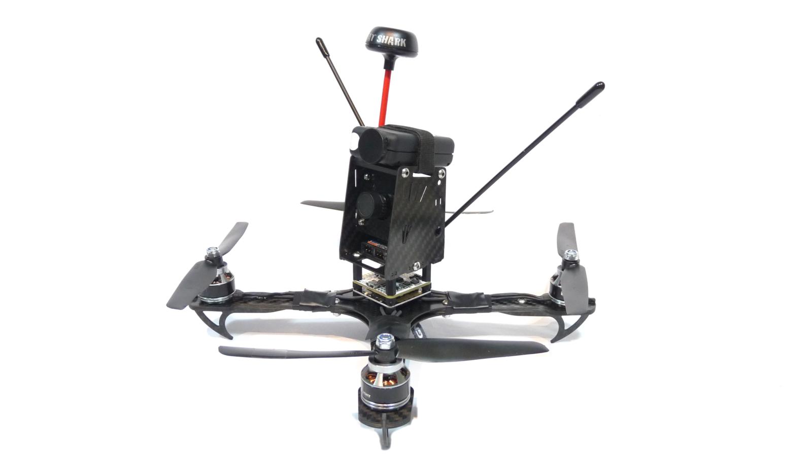

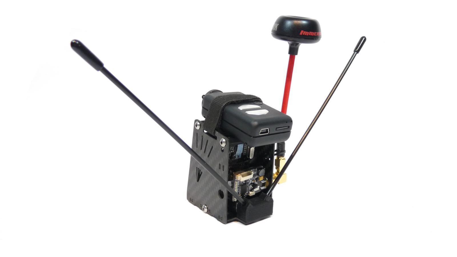

                    Einen X Quad (190er) und POD gibts schon eine zeitlang.
                    Sieht nur etwas gewöhnungsbedürftig aus.
