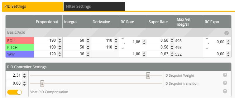

                  Hallo, könnte hier vielleicht jemand seine Betaflight-PID's für "3D" posten?
                  Würde ich gerne mal mit meinen vergleichen, da ich immernoch nicht 100% zufrieden mit den Flugeigenschafen bin.

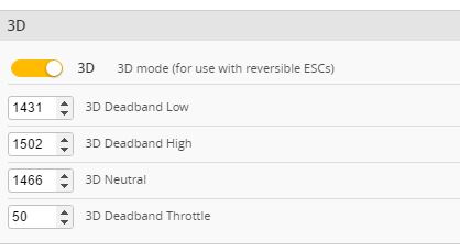

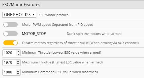

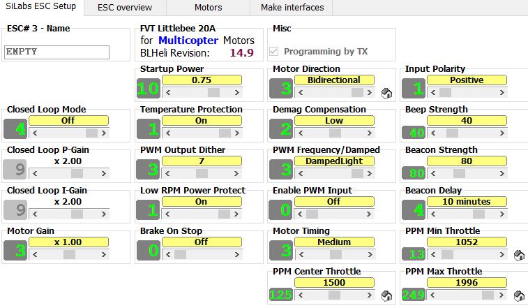

                    #99
                    AW: Cleanflight 3D - Erfahrungen?
                    Hier mal meine Settings - die PIDs kommen mir sehr hoch vor.
                    Mit niedrigeren PIDs wird er schwammiger.
                    Beim "Nulldurchgang", in dem die Motoren die Drehrichtung ändern, kommt es oft vor,
                    dass er kurz "eiert" und/oder zu einer Seite weg kippt.
                    Dieses Verhalten bekomme ich nicht in den Griff.
                    Habe schon ordentlich negativ-Expo auf Gas, damit er
                    schneller durch den Nulldurchgang kommt. Bringt aber auch nicht viel.
                    Wäre super, falls hier jemand weiter helfen könnte.
                    Schon mal Danke dafür!
                    Dirk.
                      #100
                      Hm - so "aus der Ferne" ist schwierig zu sagen ob er eiert / wegkippt wegen zu wenig PID-Wirkung oder ungleichmässigem Umschalten der Motoren. Müsstest du mir sagen ob du was hörst in die Richtung, also ob z.B. einzelne Motoren nach dem umschalten "laut werden" resp. hochdrehen, weil die Umschaltung verzögert kommt.
                      Anstatt negativ-expo beim Gas würd ich eher das Gegenteil machen, so dass er etwas sanfter durch den Nullpunkt geht - dadurch haben die Motoren etwas mehr Zeit zum runterbremsen vor dem Umschalten.
                      Was du auch versuchen kannst, ist die deadzone kleiner zu machen (in betaflight), oder den Mindestgaswert etwas zu erhöhen (falls das geht bei deiner esc-firmware).
