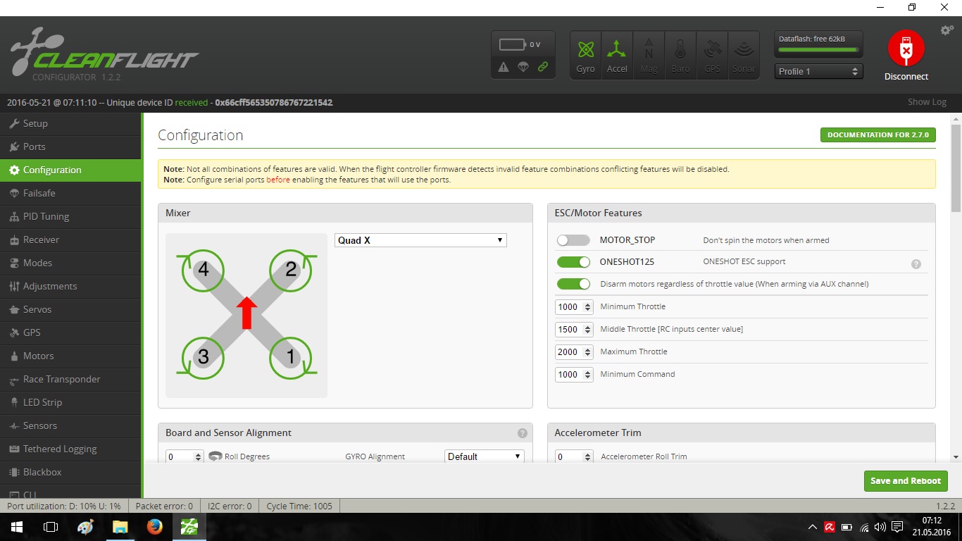

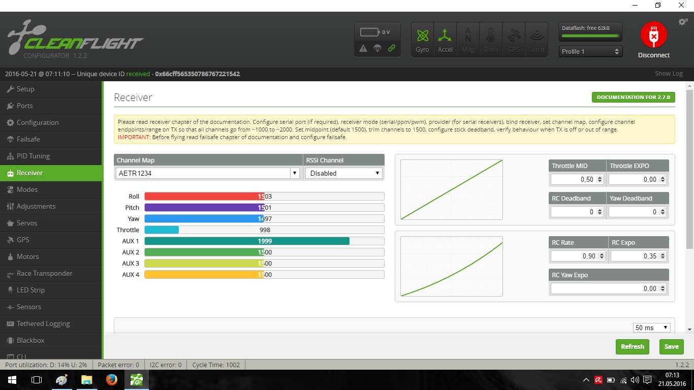

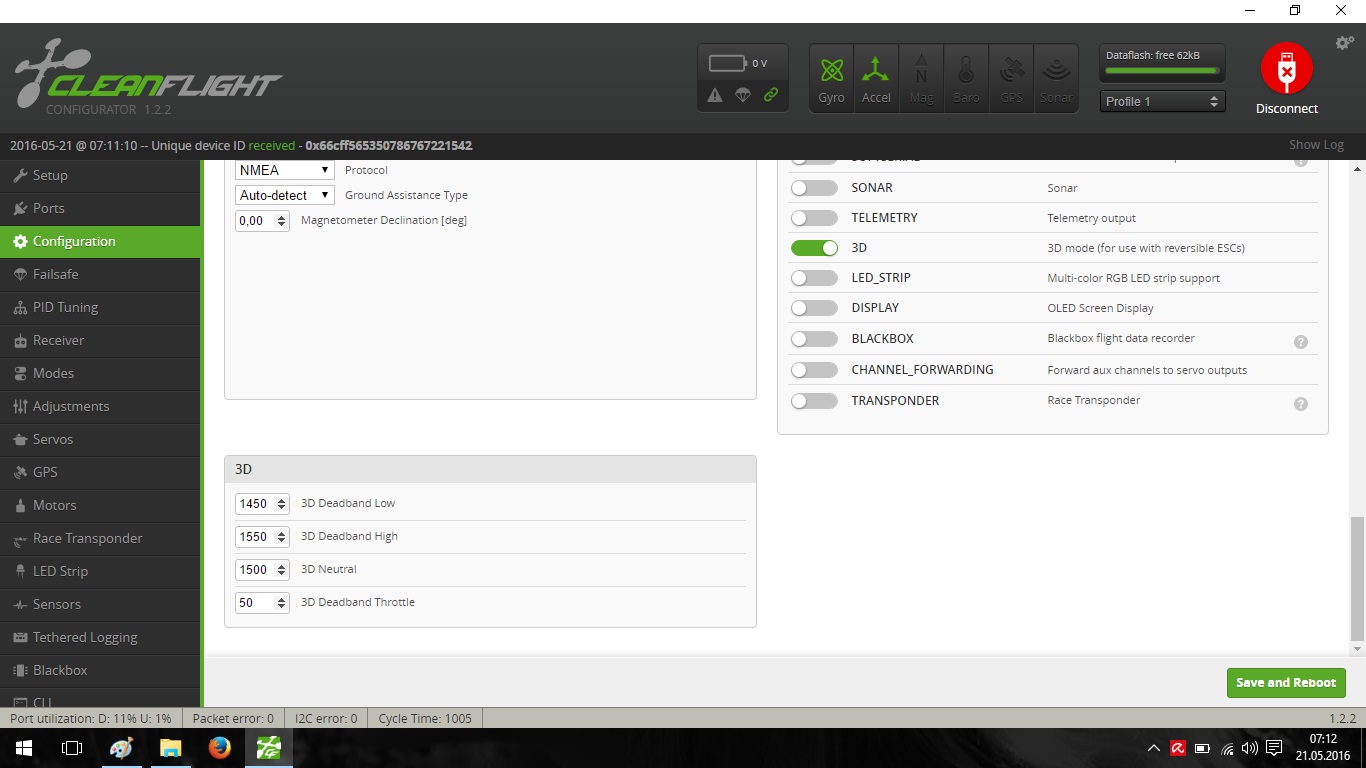

        Hier mal mein aktuelles Setup, was mir gestern schon sehr gut zugesagt hat.
        GruÃ? Alexander
        DX7s - IISI - VOOSHEE 700 Unique - PreSeries BANSHEE 700 LE - BLEX 130 V2
        • myheli
          myheli
          AW: Cleanflight 3D - Erfahrungen?
          Ok, sieht beim mir gleich aus, nur die PID's sind fast Standart 4,3, Roll und Pitch Rate hab ich auf 25 und RC Rate auf 1,3.

                          Würde gerne noch folgendes einstellen.
                          Und zwar hätte Ich gerne beim schweben, die gleiche Gasknüppelposition wie bei meinen Helis.
                          Verwende Ich hierfür Throttle Expo?
                          GruÃ? Alexander
                            #43
                            Im Sender ja... ändert dann halt auch die gefühlte neutral zone.
                            Die throttle expo Einstellungen in cleanflight/betaflight haben im 3D Modus keinen Einfluss bisher.

                              Hat jemand von euch die DYS XM20 im Einsatz und Probleme mit den 1500us 3D neutral das die Motoren zucken und nicht vollständig ausschalten?
