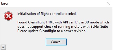

                  Eben wollte Ich über BlHeli und Cleanflight interface auf die Regler zugreifen, kam die Fehlermeldung.
                  Versteh Ich das richtig, das da was Versions mäßig nicht harmoniert, zwischen Cleanflight und BlHeli bezüglich 3D Mode?
                  MultiWii API version received - 1.13.0
                  CLFL, version: 1.10.0
                  Das habe Ich drauf.
                  GruÃ? Alexander

                    Hab jetzt die neueste Firmware von Betaflight drauf.
                    Da das flashen auf die neuste Version von Cleanflight über cleanflight nicht geklappt hat, wollte Ich über Open bzw. LibrePilot flashen. Da die neueste Version von CF nur im .hex Format online verfügbar ist, konnte Ich das vergessen, da man im LibrePilot eine .bin Datei benötigt. Betaflight findet man im .hex und .bin Format.
                    Damit sind die Gaswege wesentlich gleichmäßiger.
                    Und jetzt ist so ein Mistwetter.
                    GruÃ? Alexander
