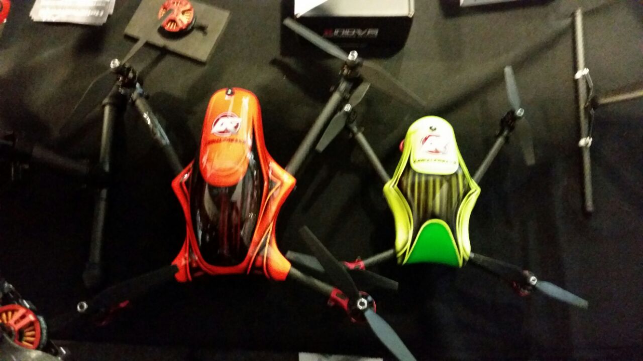

            Hier mal noch der Größenvergleich.

              ganz nett...aber für mich um einiges zu klein..da fehlt mir einigs an Skill beim fliegen.
              aber man sieht auf den Bild schön das hier andere Props drauf sind.. zumindest ohne Logo

                Die neuen Propeller sind Schon fertig und an Händler verschickt so wie ich das verstanden habe.
                Die habe ist Standard so. Ich bin noch am einstellen, wenn das Setup passt mach ich nochmal ein Video

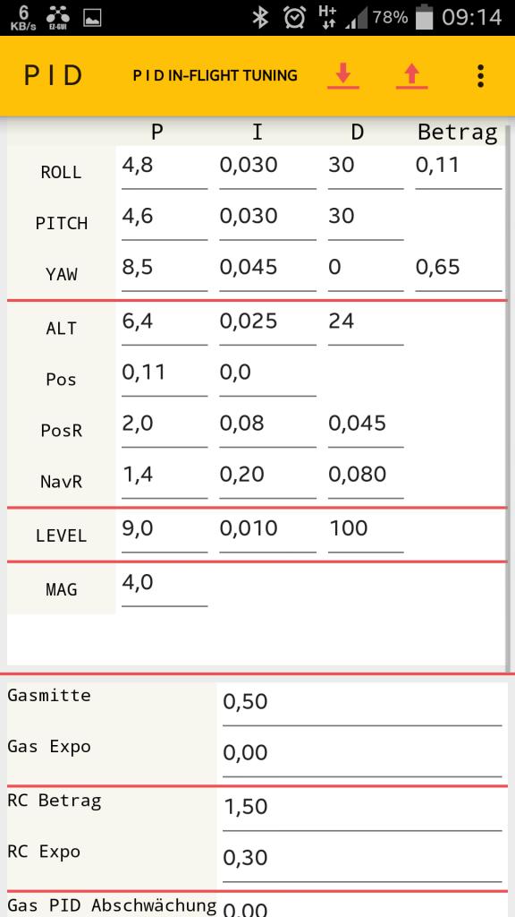

                  AW: AerialFreaks Hyper 400
                  @Lukas,
                  welche PID Werte fliegst du eigentlich im Hyper 400?
                    @Lukas,
                    Die Factory Einstellung ist das Setup von Lukas. ..
