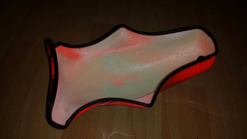

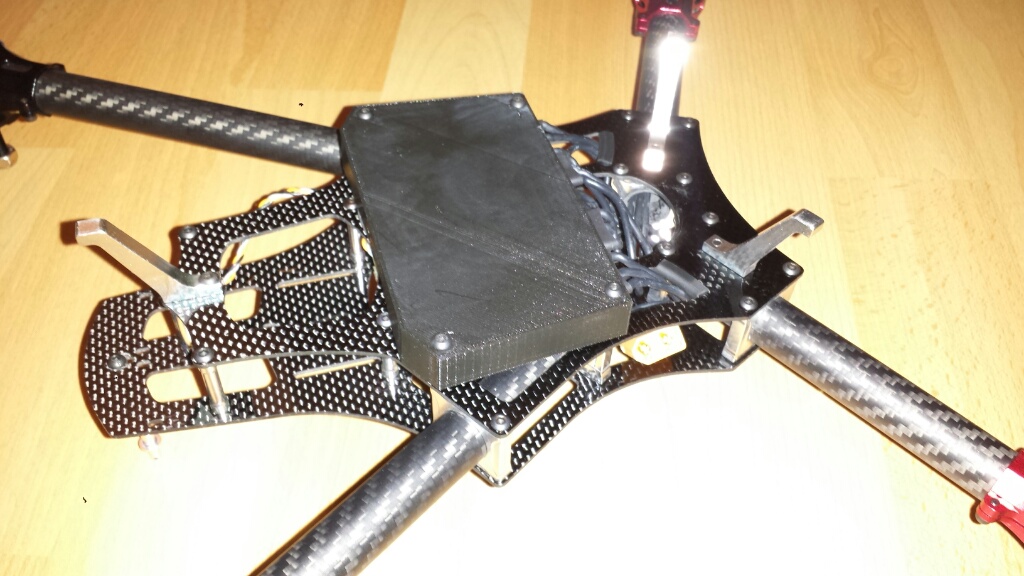

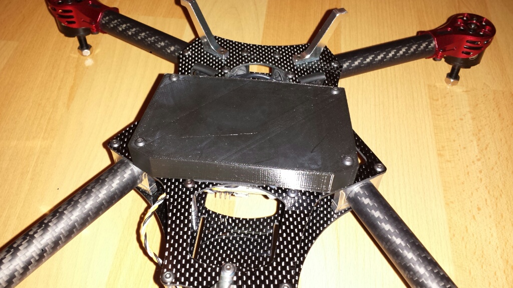

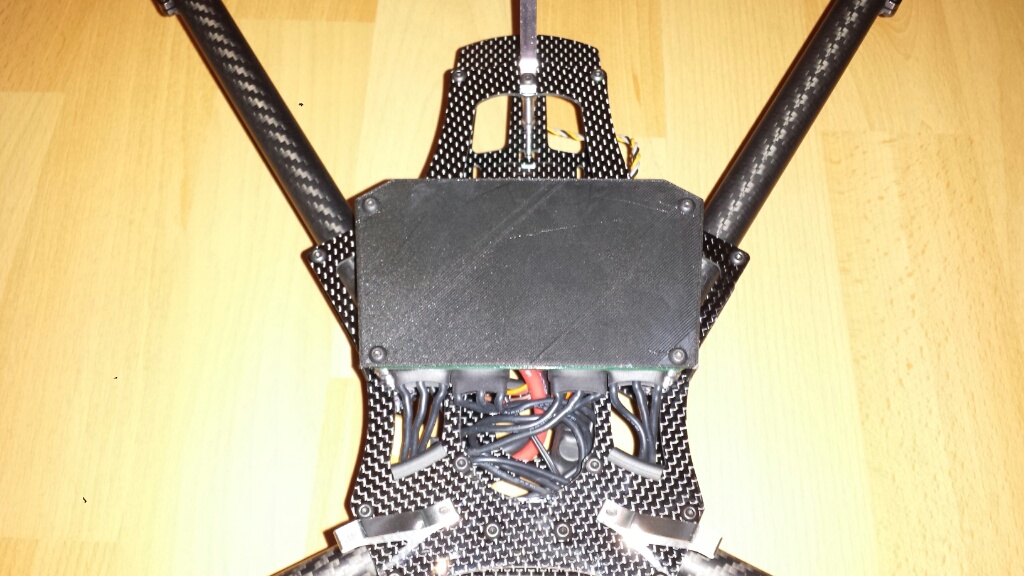

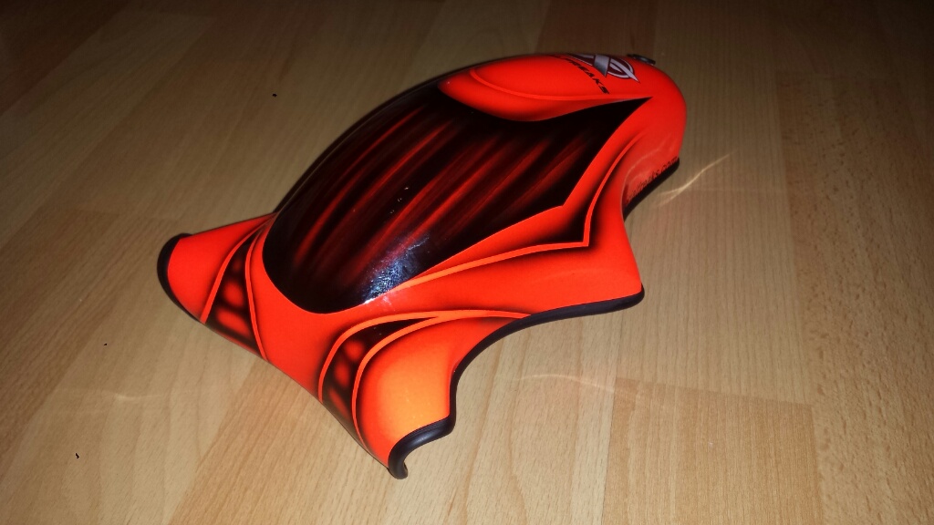

                      Kantenschutz an der Haube angebracht damit der Lack nicht an den Kanten leidet und eine Abdeckung für das PDB bzw. Regler gedruckt.

                        Wie hast du den Kantenschutz so schön über die Haube bekommen?
