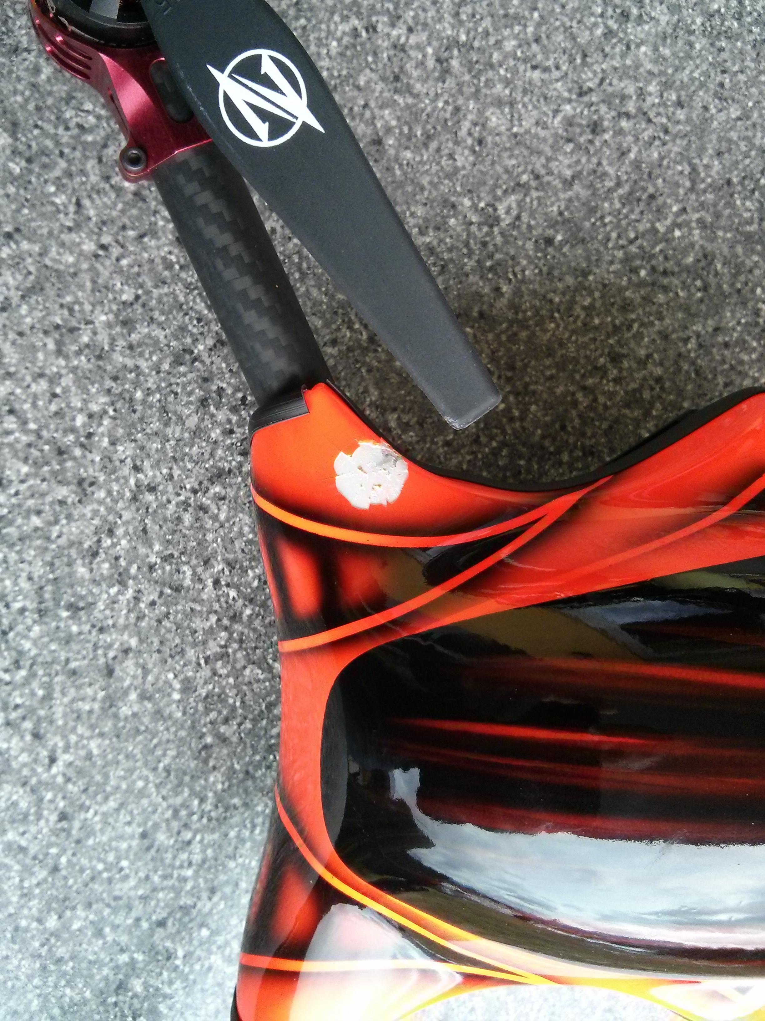

            so nun können mich die Zeal Boades mal...hab heute noch ein bisschen was testen wollen...und bin mal einen Lipo relativ speedig am Weg gewesen und da ist mir ein paar mal unter Flug so ein komisches Geräusch aufgefallen...und ja so sah meine Haube nach der Landung aus.

              Wie ist den das passiert? Hat sich die Haube im Flug gehoben?
                Da können die Zeal aber nix dafür. Deine Haube hat sich vorne gelöst und ist dann nach oben gekommen.
                Auch ein Grund warum ich Keterband um die Haube gemacht habe. Damit rastet die Haube vorne Seitlich ein an der Carbonplatte und kann nicht nach oben.

                  AW: AerialFreaks Hyper 400
                  das kann fast nicht sein ... hab vorne auch ein Keterband drunter..und man sieht auf der anderen Seite auch schön die Streifspuren..ich denke ganz einafch das wenn man den Hyper mit Vollgas heizt sich die Zeals so durchbiegen das sie bei der Haube anstehen.

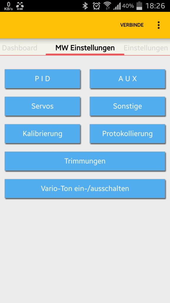

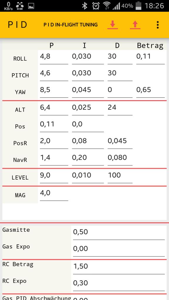

                          Mein Hyper spricht jetzt Bluetooth. Mal schauen ob noch was an den Werten geht.
