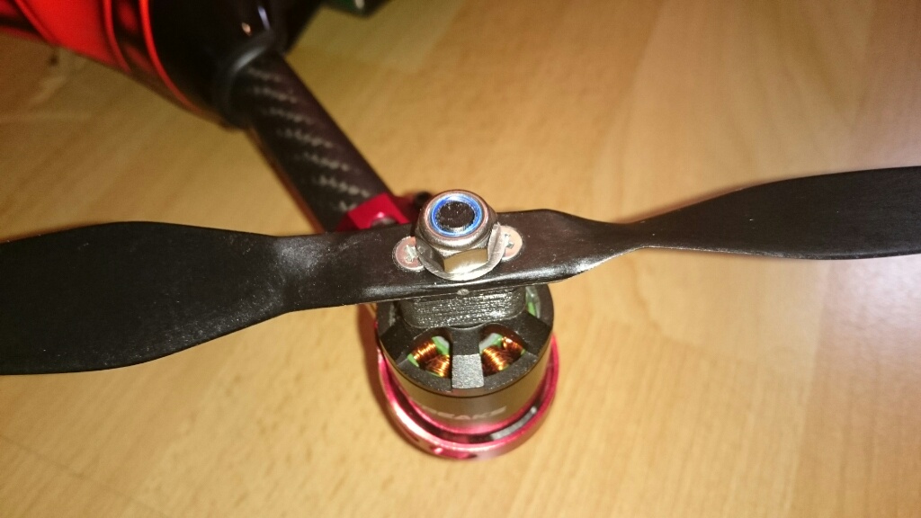

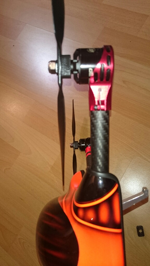

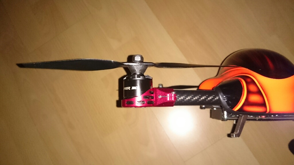

Habe heute mal die Leap bzw. JR Ninja Propeller getestet. Die Adapter sind gedruckt um zum einen genügend Abstand zur Haube zu haben und zum anderen um die Propeller stabiler zu machen. Im originalen Zustand ist ein kleines Loch in der Mitte das auf 6mm aufgebohrt werden muss.
Flugverhalten ist sehr gut, umschalten geht viel schneller als mit Pitch Pump Probs bei nahezu gleicher Leistung. Bin sehr zufrieden mit dem Ergebnis.

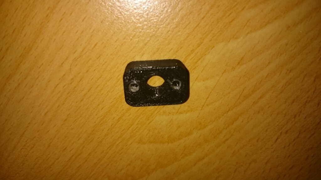

Nicht schlecht! Hast du mal die stl für den Adapter?
Hab mal zwei Versionen gemacht. Den Klotz habe ich schon getestet und funktioniert den neuen Adapter mit Schräge muss ich noch testen. Sollte aber von der Kraftübertragung besser sein.
