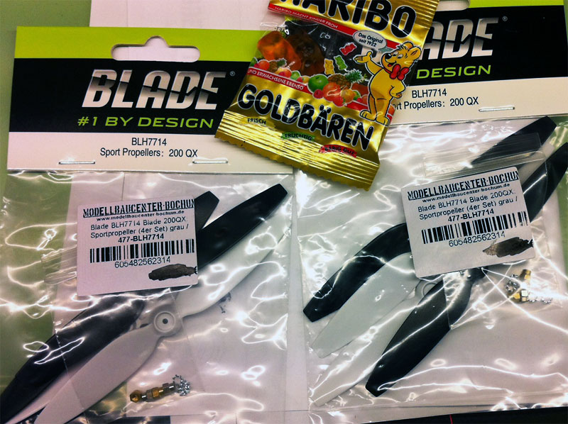

                      Mein Sport Props sind endlich gekommen.
                      GruÃ? Bert
