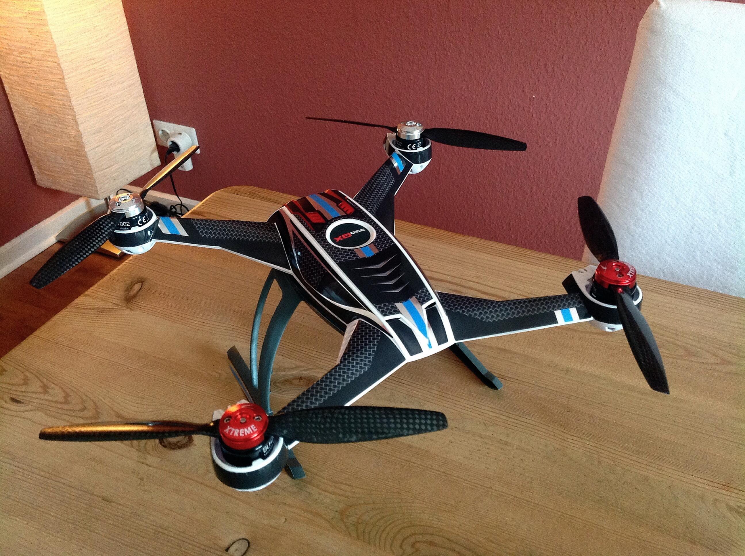

        Habe bei meinem mal ein kleines optisches Tuning durchgeführt, weil er mir Stock überhaupt nicht gefiel.

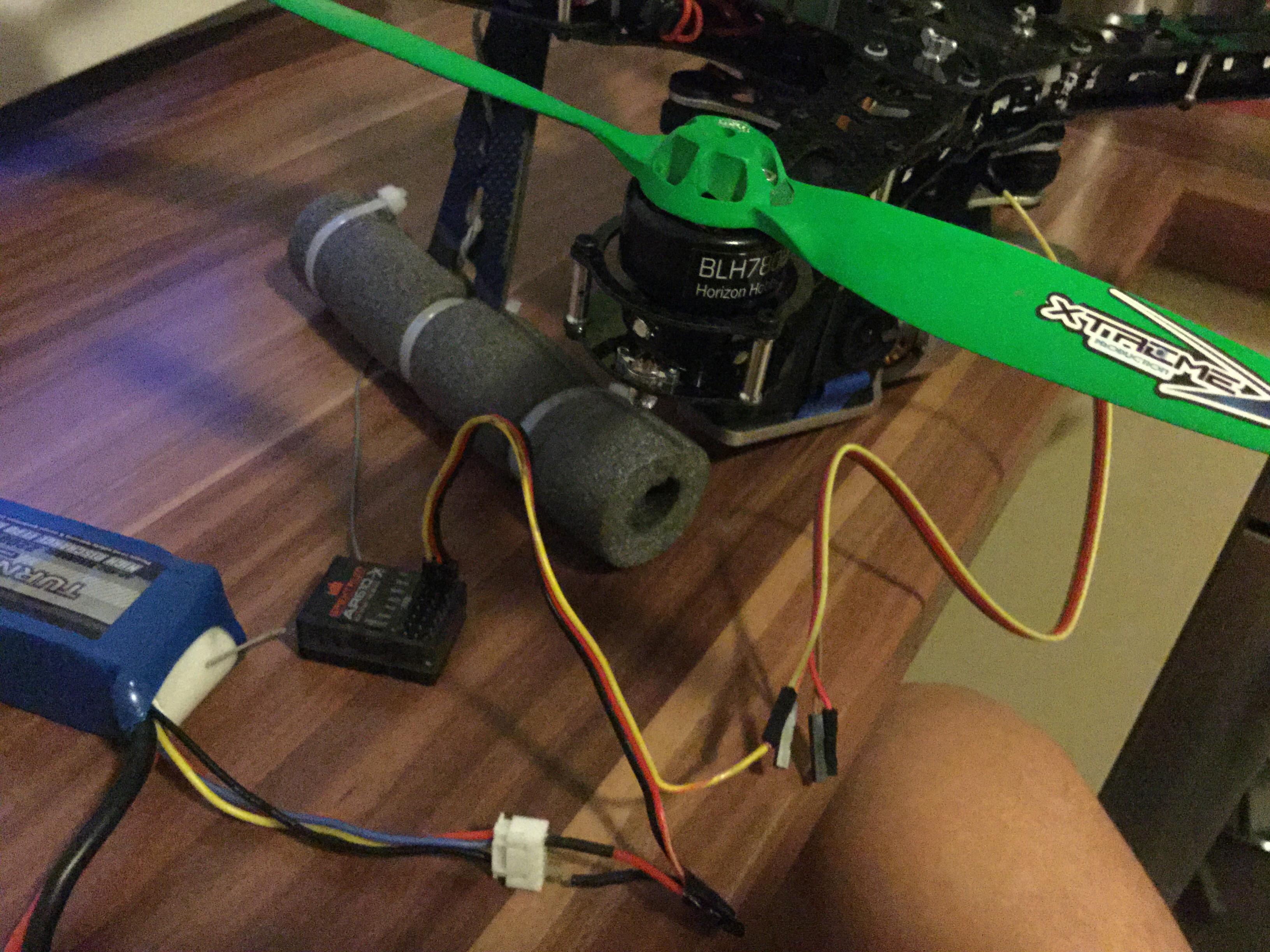

                  Hallo an alle
                  Ich habe mir ein China gimpal besorgt
                  Installation ging super und problemlos
                  Dann habe ich mir einen Spektrum AR 610 Sender besorgt weil ich damit
                  Meine Camera also das gimpal neigen möchte
                  Jetzt habe ich schon Tage gegoogelt und schaffe es nicht
                  Habe schon etliche Mischer versucht
                  Habe Videos gesehen wo aux1 belegt wurde und auch dort steht
                  Bei steht aber immer k6
                  Ausgangspunkt ist also blade 350 qx
                  Software 2.0 oder 3.0 hab beides probiert
                  Spektrum DX6
                  Bitte um Hilfe
