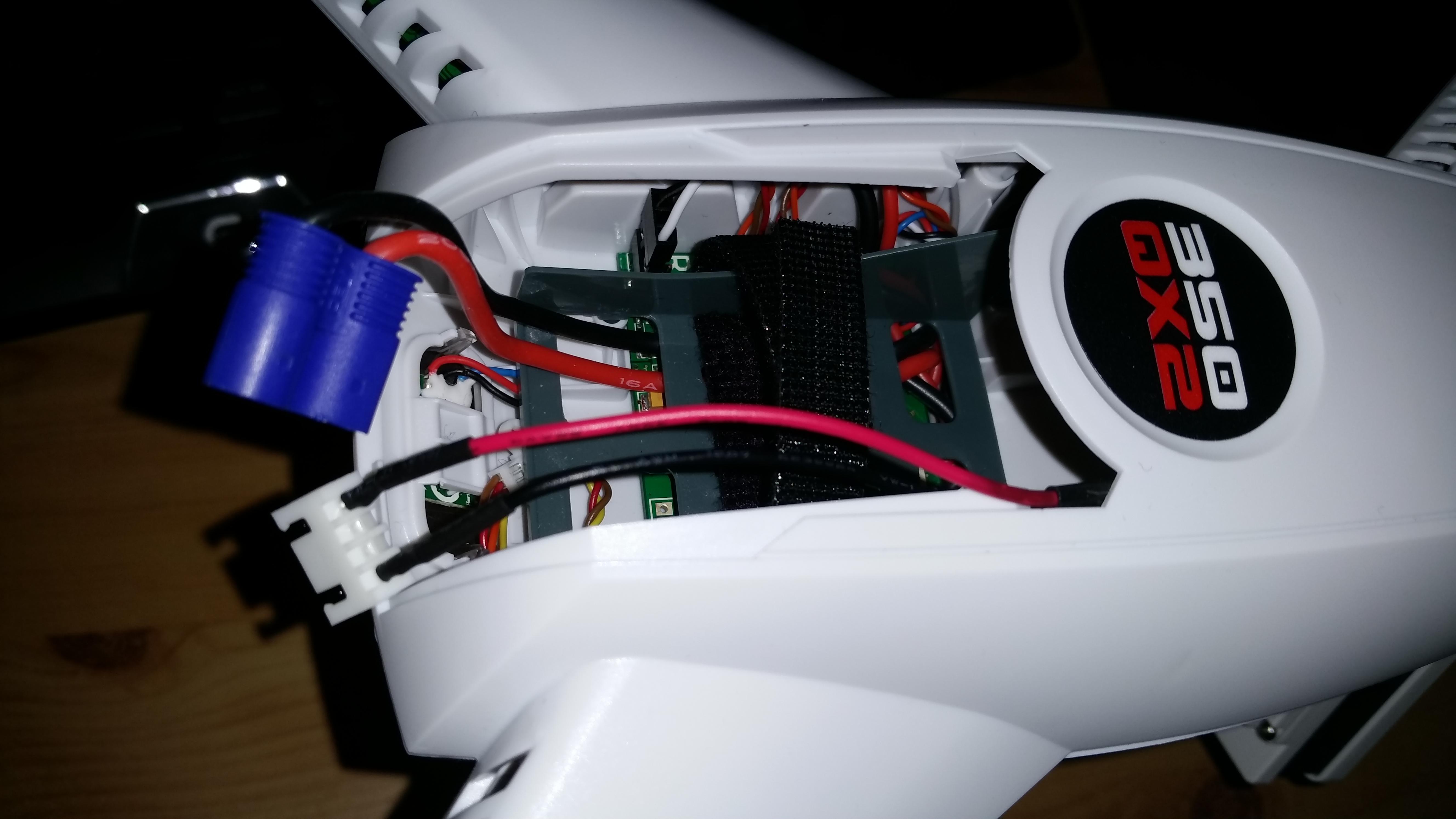

        Hallo, hier mal ein kleiner Austausch von meinem 350QX, da ich eigentlich Heli Flieger bin aber mich das Kamera Filmen im Flug einfach nicht in Ruhe lässt .
        Da ich schon einmal einen 350qx V1 besessen habe und der mir viel freunde bereitet hatte (getauscht gegen einen Blade 500x), habe ich mir zu Weihnachten einen Blade 350 QX2 3.0 gegönnt für 249€ neu bei Schweighofer. Dann hab ich mir bei Horizon das PC Programm für den QX3 heruntergeladen und einfach den QX2 auf die aktuelle Firmware des QX3 geupdatet und schon Funktionierte das PC Programm des QX3. Somit lassen sich alle Parameter und einzelne Funktionen wie unter anderem Kalibrierungen einfach besser am PC einstellen. Auf der Suche nach einem gutem günstigem Pitch gesteuertem Gimbal hab ich mir das Walkera G2D in weiß geholt und dazu das passende große weiße Landegestell des QX3. Als Sender nutze ich die DX8. Einfach die DX8 einrichten (siehe youtube Horizon Hobby) wie für das original Gimbal GB200 (auch in der Software am PC auf GB200 stellen) und das Gimbal mit Strom am Balancer Anschluß versorgen und das Pitchkabel(2adrig weiß/schwarz) im Blade auf die Hauptplatine stecken, auch hier gibt es eine Anleitung von Horizon Hobby für das GB200 auf welchen Anschluß es auf der Hauptplatine kommt. Das Walkera Gimbal passt 1a mit den Dämpfern überein die am Blade verbaut sind, somit auch hier keine Umbaumaßnahmen nötig. Zur Info, das sehr schicke und super funktionierende Gimbal von Walkera kostet 65€ und das Originale von Blade 180€
        Als Kamera Nutze ich eine Gopro 3+ Silver edition ( gerade bei Saturn im Angebot für 199) und nicht vergessen wer mit einer GoPro am Blade unterwegs ist immer Wlan aus an der Kamera und die Gopro selbst mit dem vom Blade 350qx mitgelieferte Kupferabschirmpapier einpacken, sonst gibts Flyaways oder total Ausfälle und GPS einbrüche, wegen Funküberlagerungen und Magnetischen störungen im Blade!
        Somit hat man einen fast QX3 mit besserer Kamera (die man nicht nur am Copter nutzen kann) und ein schickeres und mind. genau so gutes Gimbal mit Pitch Steuerung (also senken und heben der Kamera) für ca 530 Scheine.
        Und wer will kann noch einmal ca. 50 eus investieren für den Antennenmast und die längere GPS einheit des QX3.
        bei Fragen oder Anregungen einfach melden
        Kannst du deine Kombi aus 350 QX und dem Walkera-Gimbal bitte mal fotografieren und hier einstellen. Mich interessiert vor allem die Halterung und die Verkabelung.
        Und das Walkera-Gimbal funktioniert auch genauso wie das GB200? Ich muß das fragen. Sorry!
        Vielen Dank schon mal im Voraus für deine Mühe!

            Ja das Gimbel geht genau so gut, ist kleiner und sieht besser aus
            weiß ehrlich gesagt nicht wie ich hier Bilder einstellen kann, finden hier nix mit Bild einfügen oder dergleichen.

                            So jetzt hier mein Youtube Video zum Walkera G2-D Gimbal, wie in ein paar Kommentaren von mir vorher beschrieben ist . . .
                            viel Spaß damit!

                              Ich hab auch nen Ur-350 mit dem Update auf V3 und nem Walkera 2-Achs Gimbal. Kann hier jemand nen Link einstellen in dem beschrieben wird, wo am 350 innen das Kabel zum Gimbal (Shiftkontrolle) eingesteckt wird? Danke
                              • cornholio1984
                                cornholio1984
                                #1725
                                ist auch im Video beschrieben.
