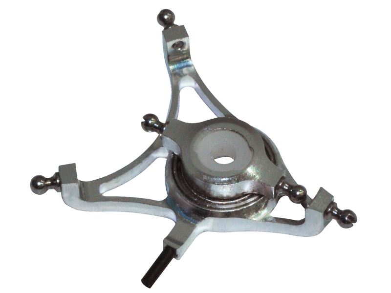

          Ist es nicht hübsch:
          Das Lynx-Nano-Swashplate
          Mal ein etwas anderer Style
          Walter

            sieht doch eigentlich ganz gut aus. mal sehn wie lange meine Originale noch hält. Dann scha ich auch mal nach einer Alu Ausfuehrung

              AW: Aluminium Upgrades
              Walter
              sieht aber auf dem Bild so aus als ob die Verdrehsicherung auch nicht in der gleichen Höhe ist (und damit der Nick-Roll-fehler gegeben ist)?
              Grüße Torsten

                #37
                das ist aber bei allen "Nicht-X-Swashplates" so; also auch bei den Alu Swashplates (nicht x) von Microheli, Rakonheli, Xtreme (auch für mCP x).
                Der fliegerische Vorteil vom X-Swash ist doch eher theoretischer Natur (ich merk es nicht).
                Was ich an den X-Swashes mag:
                Es fehlt ein theoretischer (und auch praktisch manchmal auftretender) Kollisionspunkt Canopy - Swash Pin.
                Walter

                  #38
                  Zumindest beim 130er merke ich es deutlich.
                  Von daher werde ich mir auch so eine für den Nano kaufen (Stift in der Drehachse), sofern die Originale TS überhaupt kaputt geht.
