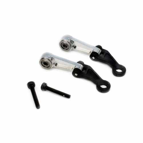

        fällt mir gerade ein
        hab ja de flybarless-anlenkung geändert
        original raus
        diese hier rein: http://www.freakware.de/shop/abilder/blh4508a.jpg
        kanns damit zusammenhängen?
