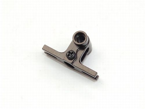

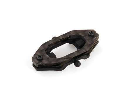

      ich konnte es nicht lassen, und habe mal versucht den Rotorkopf und Blatthalter von Xtreme für den mSR auf den Kleinen zu bauen.
      Passt perfekt und funktioniert auch ohne Probleme.
      Habe auch zwei Fotos der Teile im eingebauten Zustand, aber hab noch zuwenig Beiträge geschrieben um sie hier posten zu können. Die angehängten Bilder sind aus dem Shop verlinkt.
      Typen Bezeichnung:
      Metal Main Motor Hub (for MSR) MSR001
      Graphite Composite Blade Grip (for MSR) MSR004
      Der Rotorkopf weicht allerdings etwas von dem Bild oben ab. Er ist schwarz, und hat einen kleinen silbernen Rotorstopper oben drauf.
      Ansonsten würde ich aber auch nichts weiter umbauen.
        Hast du schon eine neuere Version erwischt, bei der die Kugelköpfe nicht mehr nachbearbeitet werden müssen?

          Die Blatthalter kann ich wärmstens empfehlen. Die habe ich auch seit langer Zeit auf dem mSR und die bringen wirklich einen Vorteil bezüglich Wobbeln/Präzision/Blattlauf.
          Allerdings mußte ich noch die Kugelköpfe nachschleifen und der Einbau ist echt fummelig. Aber wie gesagt, die "Arbeit" lohnt sich.
          • HiggeDi
            HiggeDi
            AW: mSR X - Alu-Tuning
            also das nachschleifen der Kugelköpfe war nix für mich... auf einmal waren sie zu klein!
            Na ja, Feuerzeug kurz dran gehalten und ein wenig gedrückt; jetzt sitzen die Anlenkungen fest. Aber optimal ist das ja alles nicht. Wieso passen die Kugelköpfe eigentlich nicht* Ist doch 'ne Frechheit sowas zu verkaufen; soll doch für den mSR sein, dann sollte das auch stimmig sein!!
            Aber das Spiel ist absolut weg mit dem Dingens, wenigstens etwas Gutes.
              Jemand gab mal den Tipp, die Kugelköpfe mit Zahnpasta zu versehen, eine Anlenkung drauf zu clipsen und dann drehen, drehen, drehen... Das ist mit Sicherheit schonender als Schleifpapier oder Feile, hinterher reinigen. Habs noch nicht probiert, klingt aber plausibel...
              Hab schon mit denen gemeckert und sogar ne Email-antwort erhalten. Haben sich entschuldigt und ne verbesserte Nachlieferung versprochen, ist aber schon 8 Wochen her. Die Kugelköpfe haben 2.1mm Durchmesser, 2.0mm wäre korrekt. Da hat der, der die Spritzgussform designed hat, wohl kläglich versagt Oder hat die Maße mit denen des TRex100 verwechselt, da würden die 2.1mm nämlich passen...
              Von der Funktion her sind diese Blatthalter wirklich TOP, auch wenn sie nicht wirklich hübsch geworden sind

                aslo bei meinem passten die Kugelköpfe ohne Probleme.
                Leichtgängig aber ohne Spiel.
