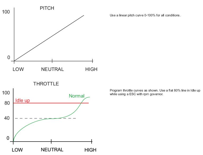

                        Komme jetzt doch noch auf die Frage zurück. Unten ein Bild der Heli Anleitung, wie die Gaskurve für diesen Heli vorgesehen ist. Das hiesse ja in meinem Fall, die Kurve entweder mit Punkten auf der Funke so abzubilden, oder wie ihr mir geraten habt, gleich eine Gerade, also durchwegs 40% und mit softstartup hochfahren. Kommt das gut so?

                          Wenn ich es richtig im Kopf habe arbeitet der Jazz im Heliprogramm erst bei mindestens 50% Gasvorwahl.
                          Weniger würde auch meiner Meinung nach keinen Sinn machen, da sonst der Regler arg im Teillastbetrieb läuft - ich würde das Motorritzel so wählen, dass bei ca. 70% die gewünschte Drehzahl am Motor anliegt.
                          Also alle Punkte der Gasvorwahl auf 50% und gut ist. Der Jazz wird dann innerhalb von ca. 10 Sekunden ganz weich auf die voreingestellte Gasgerade hochfahren und dann den Regelungsmodus aktivieren.
