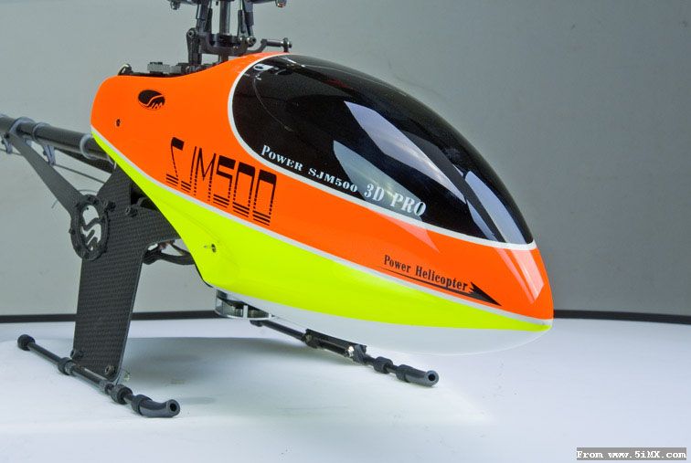

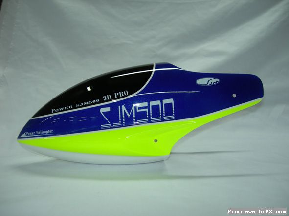

    Nu isser da - eben geliefert!
    Mußte ich doch sofort hier los werden.
    @Fritz: wir waren bereits wieder im Thema (Hauben), Themengeber Marcel und Siegmund baten sehr "ausdrucksvoll" um BackToTopic und Du machst
    ne halbe Stunde später den Max - laß es doch jetzt mal gut sein oder wende Dich bitte per PN bzw. Email an Hans-Willi! DANKE.

      Wir bleiben bei den Hauben.

        Zur Haube: durfte sie heute nacht nicht mit ins Bett nehmen- manchmal beneide ich die Singles
