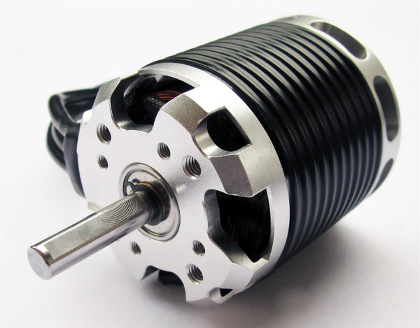

        Als einzigstes Manko empfinde ich, dass kein Motor der Scorpion HK4015 Größe passt und man daher einen in der Größe des HK3026 montieren muss. Der HK4015 ist nur minimal schwerer, leistet aber bei entsprechender (Eigen-)Wicklung mehr und ist mechanisch stabiler.

          Vielleicht passt ja dieser Motor, ist im Duchmesser glaube ich 6mm grösser als 3036. Aber wenn der passen würde wäre das der Hammer bei dieser Power
          KDE Direct 500XF-1350-G3 High-Performance Brushless Motor is an extremely efficient and powerful motor for any 500 through 600-class Single-Rotor applications.
          Gianni

            Dankeschön! Das Gold ist Geschmackssache, klarer Fall. Mir hat bei meinen 500er Helis bisher die Leistung und Haltbarkeit der 3026er gereicht. Es kommen ja die HK3226 auf den Markt, die passen sicher auch!
            @Gianni: ich mess evtl am Wochenende mal nach, wenn ich zuhause bin.
