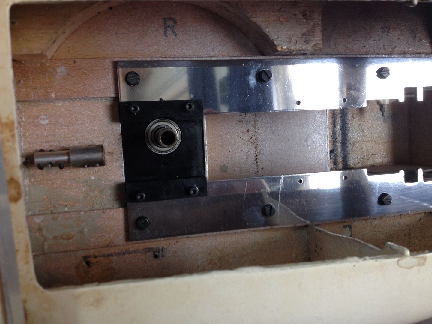

                            Mann muss sehr wenig am TwinJet ändern zum Umbau auf elektro.
                            Da ich drei Stück habe, konnte ich die besten Teilen nutzen. Auch waren glücklicherweise kein Baufehler am braune TwinJet zu finden.
                            Am Mechanikplatten werden nür die beide Kraftstoffmotor Ohren draufgesagt und etwas geputzt
                            Neue geschlossene Kugellager am Hauptrotorwelle und Primärantrieb
                            Der 1,2mm Heckabtriebswelle ist sehr wichtig, er muss fast neu, am Kupplung ausgerichtet und leicht geschmiert sein
                            Heckblatthalter Kugellager auch gewechselt
                            Zahnradspiel und leichtgängichkeit sind wichtig, bei mir ragten die beide Zahnrad Befestigungsschrauben etwas zu tief ein so dass der Pitchwelle anlief und zum rasseln anfang
