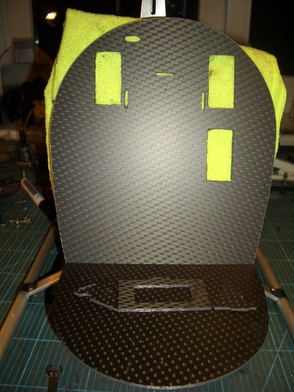

                        So hier noch ein paar Fotos.
                        Zu 1: Nietenreihe auf der Scheibe und mit Alublech verkleidete Servos.
                        Zu 2: Man beachte das Pin Up Girl auf der Seitenwand.
                        Zu 3: Gestänge außen am Rohr geführt. Die Aluführungen sind mit Gummitüllen versehen.
                        Gruß Tom
