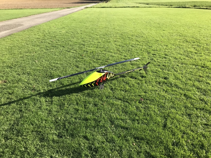

                So, endlich fertig!
                Erstflug für mein TDF ist nun für morgen geplant.
                Es hat vom Bau her alles ohne Probleme soweit gepasst.
                Einzig das Heckanleckgestänge schrammte am Lagerbock vom Heck.
                Kurzum vom Voodoo Carbon-Servoblättchen, wie schon hier beschrieben, genommen und verbaut.
                Das stand aber auch in der Anleitung passenden abstand zu montieren, wenn das Heckservo nicht wirklich passt.
                Servokabel habe ich um etwas Gewicht zu sparen gecrimpt!
                Verbaut ist der Pyro 700 mit dem HW 130, Quantum 12S 4000, REX3, SpiritPro mit Telem UNIT, Savöx 1260 und BLS 276, RailBlades 716 mit MS Composit 105 und r2 Buffer 25F.
                Gesamtgewicht Abflugfertig: 4478 Gramm
                Drehzahlen habe ich 1200, 1450 und 1700 eingestellt!
                Das anfängliche "Böse" Geräusch der Getriebeeinheit ist beim ersten Hochlaufen ohne Blätter nicht mehr vorhanden gewesen
                Ein schöner Heli der beim Bau mit vielen Neuen Features, z.B. LSD, Freilauf, überrascht und viel Spaß gemacht hat!
                Gruß Frank
                  Hallo Frank,
                  dann wünsche ich Dir für den Erstflug morgen viel Glück, und Gutes Wetter !
                  Sieht ja alles sehr Gut aus, aber ist die eine (senkrechte) Antenne nicht etwas
                  dicht am Carbon ?
                  Gruß Norbert

                          [MENTION=52261]Ello Propello[/MENTION]
                          Meinst Du, daß es zur sehr abschirmt wenn ein Empfängerantennenkabel auf Carbon nur aufliegt und nicht komplett abgeschirmt wird wie z.B. bei einer Carbon Haube?
                          Wenn ja, daß Antennenkabel kann ich noch um 180° ändern!
