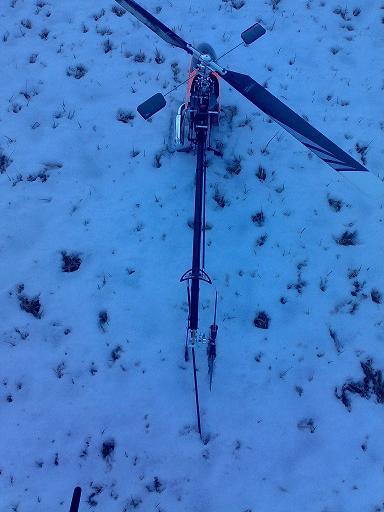

              heute war der dritte Flug mit dem X-Treme 50.
              Ich musste veststellen, dass das Genesis Heli Minipipe bis 1850RPM nicht schlecht geht.
              Aber wenn ich auf 2200RPM gehe, will es nicht wirklich den Motor "Freigeben".
              Hatte sich bei den ersten beiden Flügen mit Gaskurve nicht gezeigt.
              Es ist wohl doch nicht 100% auf den OS abgestimmt!?
              Der Motor will, aber der Dämpfer zwingt in immer zurück.
              Habe aber somit wieder etwas dazu gelernt und nicht nur - >irgendwo was gehört/gelesen<.
              Werde nun wieder das Hatori 522 montieren.
              Und noch etwas viel schlimmeres ist geschehen!!
              Als ich einen Turn ansetzte, löste sich die linke Heckstrebe. Also die vordere Schraube der linken Heckstrebe.
              Ich brachte den Heli sanft in Schwebeposition (da die Heckstrebe hin und her pendelte) und machte sicherheitshalber eine AR Landung.
              Ich kann es bis jetzt nicht glauben, dass ich diese Schrauben von den Heckstreben vergessen hatte mit Sicherungslack zu befestigen.
              Alle anderen sind "bombenfest"!

                is mir auch schon passiert mit den Heckstrebenschrauben. Hatte die nur reingeschraubt und dann erst hinten alles angezogen usw... habs dann vergessen und nach dem Landen gemerkt. Das Heck war aber noch nie so gut ohne die Streben... für was sind die überhaupt gut.... Gewichtmitschlepp...
