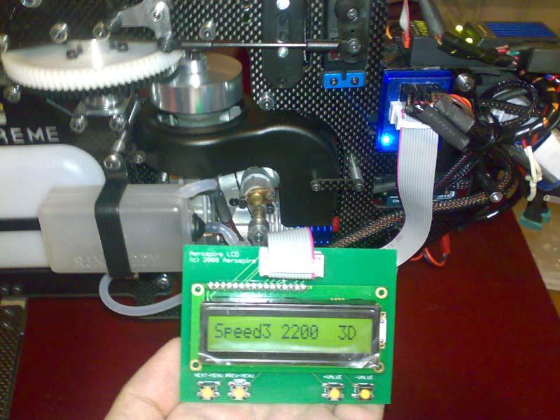

            Ja die Genesis Pipe - kurz gesagt: der Hornissenstachel sieht gewöhnungsbedürftig aus.
            Aber jetzt werden mal ein paar Liter damit runtergedreht.
            Mal sehen, wie er sich schlägt.
            Wobei es für mich erst im Sommer Interessant wird.
            Jetzt muss muss ich noch schauen, wie sich der Aerospire Pro sich mit der Gemischverstellung gibt.
            Wenn alles so verläuft wie es geplant ist, werde ich dann auch drei verschiedene Motor Temperaturen Programmieren.
            Für 2100RPM werde ich dann mal die 120° und sonst 105°/90° programmieren.

                Eigentlich möchte ich bis 2200RPM Kopfdrehzahl mit der 8.5:1:4.7 ßbersetzung gehen.
                Lt. RJX, ist der Kopf für 2200RPM freigegeben.
                Bitte Michael oder Sebastian oder Klaus, korrigiert mich, wenn ich das was falsch gelesen habe.

                            Ich weiß jetzt nicht bis zu welcher Drehzahl der Kopf offiziel zugelassen ist, aber ich bin den alten Kopf mit der 6mm Blattlagerwelle längere Zeit mit 2400 Umdrehungen auf dem EP Prototyp geflogen und hab am Kopf selbst keinen Verschleiß.

                              Ich fliege meinen X am Kopf mit 2200 - 2300 rpm!
                              Geht ab wie sau! Dank Rondo nochmal 10% mehr!!

                                Ich werde es mal mit 2200RPM versuchen.
