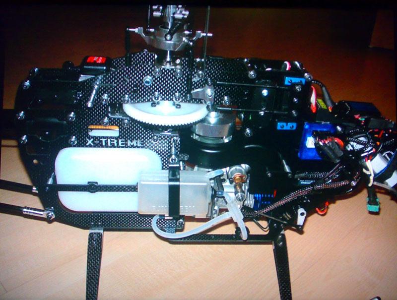

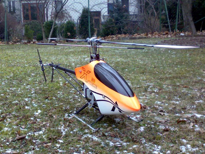

    ich habe das Jahr 2009 mit einem neuen RC Helicopter begonnen. :-)
    Habe ein paar Fotos gemacht, von der Qualität nicht so berauschend.
    Auslöser war der W@ldo, der hier auch hin und wieder sein Unwesen treibt.
    Mittlerweile habe ich mit dem Heli, 2 Testflüge gemacht.
    Ich bin einfach begeistert!
    Hatte noch nie zuvor so einen präzisen, zu steuernden 50iger Heli.
    Auf diesem Wege, möchte ich mich auch beim Michael vom ART-Online Shop bedanken, da er mir auf meine vielen Fragen, immer sehr schnell Auskunft gegeben hatte.
    Hier nun ein paar Fotos:

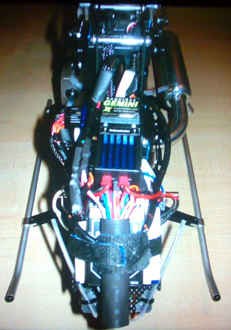

      • Daniel.N
        Daniel.N
        AW: Neus Jahr - Neuer X-Treme 50
        Aber wirklich glückwunsch!Richtig geiler heli!!!
        Was ist das den für ein reso rohr??
        sowas hab ich am heli ja noch nie gesehen !?!
        Die kabelverlegung sieht auch top aus.Respekt!

                hier die technischen Daten zum Heli, so beantwortet sich deine Frage auch:
                3 mal Futaba BLS 451
                1 mal Futaba S9254
                1 Futaba S3152
                1 Robbe FS-502BB (für Gemischverstellung)
                1 Futaba R6014FS
                1 Aerospire Pro
                1 Spartan
                1 Paar 600mm CY SB 126 Gramm
                1 Paar CY 95mm Heckblätter Gewicht ?
                1 Paar CY 105mm Paddels 12 Gramm
                1 X-Treme Rotorkopf verstärkt (8mm Blatthalterwelle)
                1 X-Treme Heck verstärkt
                1 SwitchGlo Gewicht ?
                1 Paar 1100mAh 2S Lipos = 112Gramm
                1 Powerbox Gemini 32 Gramm
                1 OS 50 Hyper
                1 Genesis Heli Minipipe 100 Gramm
                LG,
                Gottfried
                    Das ist eine Genesis Heli Minipipe.
                    Holt alles aus dem getunten OS 50 Hyper raus.
                    Glaube ich dir! Ist nicht so verbreitet.
                    Danke! Wurde fast alles innen verlegt.
                    LG,
                    Gottfried

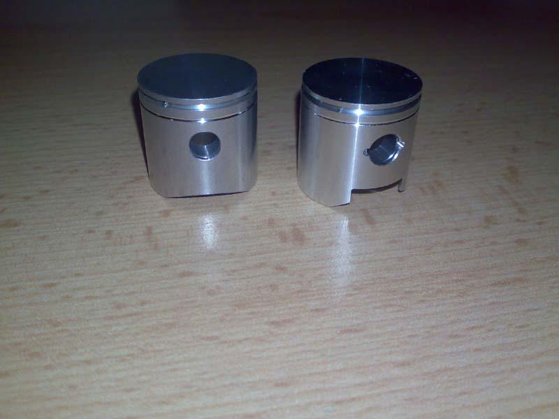

                      Wie habt ihr den den OS getuningt ? Nen Webra Kolben eingebaut ??

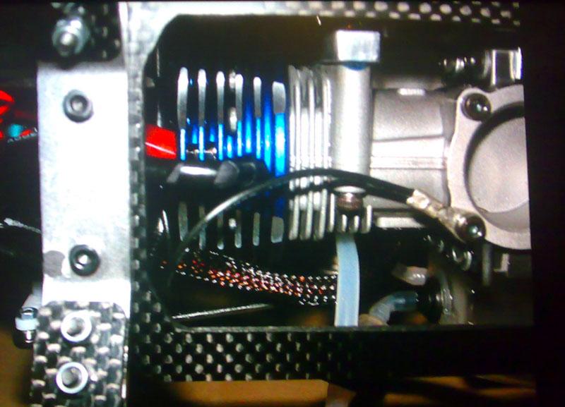

                          vom P5 55
                          Aber nein.
                          Nur folgende Kolben kommen in die 50iger rein.
                          Links: für den OS 50 Hyper
                          Rechts: für den Yamada 50 ST
                          LG,
                          Gottfried

                              was sind das für Kolben ?
