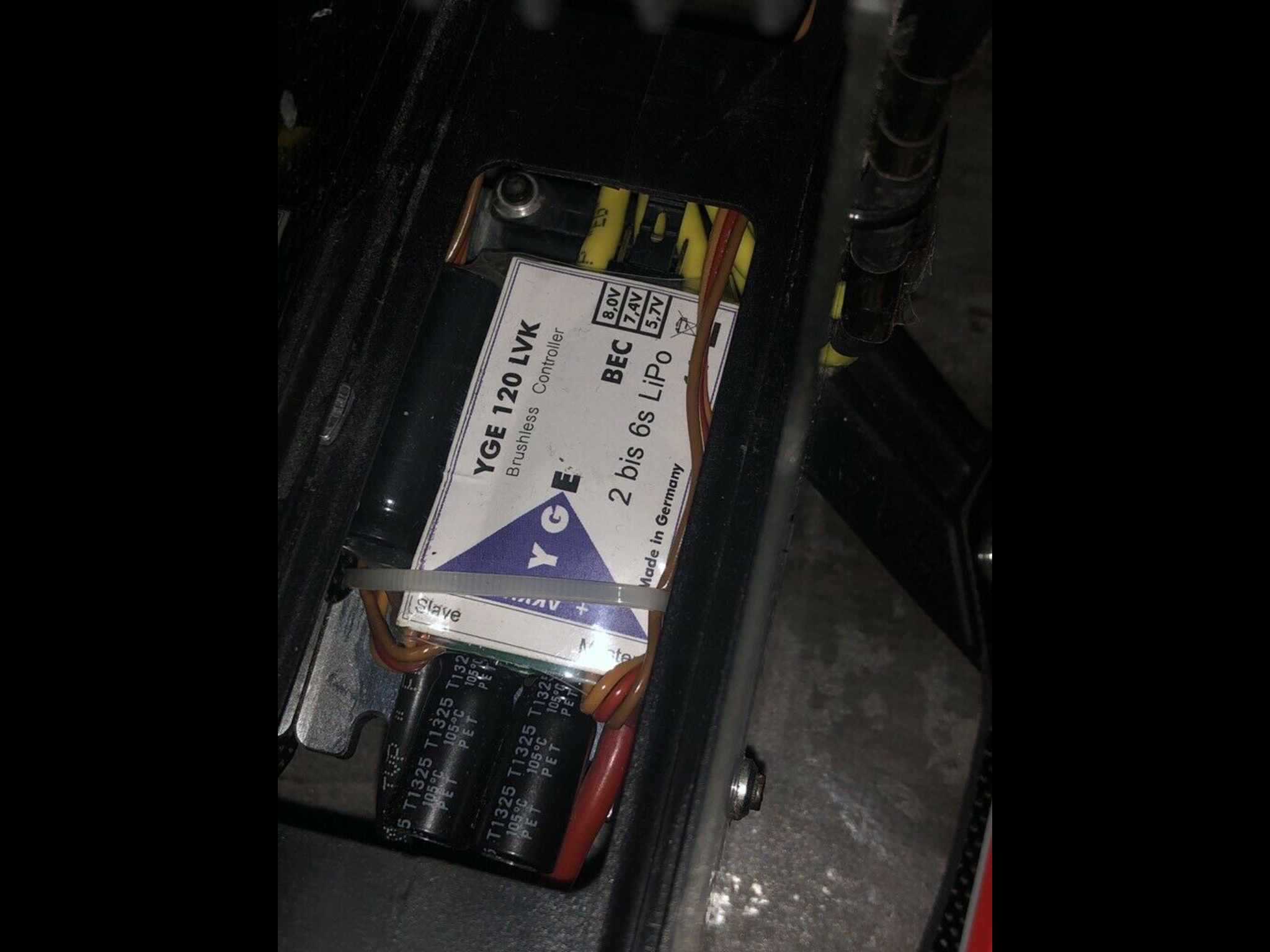

    Brauche bitte schnell eure Hilfe sonst fällt Fliegen morgen ins Wasser.
    Habe mir heute einen neuen Heli geholt.
    in meinem alten hatte ich das Microbeast Plus Pro und als Empfänger den Spektrum AR8010T
    Dieses habe ich gerade in den neuen Heli eingebaut und genau so verkabelt wie vorher auch.
    Gerade will ich das erste mal testen. Nix absolut tot. Kein zucker kein piepsen kein blinken nix.
    Nun folgendes:
    der Regler hat 2 Kabel (hatte mein alter nicht)
    Master und Slave
    das Slave habe ich nciht angeschlossen, so wie ich das verstehe kann das weg bleiben.
    Falls nicht, wo muss ich das anschließen? ich finde absolut nix in keiner Anleitung vom Regler.
    Am Emüfänger einfach irgendwo rein?
    Oder was könnte sonst das Problem sein das er Mause Tod ist :-(
    ich will doch morgen Fliegen gehen... :dknow::dknow::dknow:

    Slave ist eigentlich nur um mehr Querschnitt für die BEC Versorgung zu haben.
    Ich stecke in der Regel Master in den Empfänger und Slave ins Stabi.
    Was passiert denn wenn du statt dem BEC vom Regler einen Empfängerakku nimmst?

          oh ich sehe gerade.....
          wenn ich den Akku an stecke leuchtet ein orangenes licht am Regler. sonst macht er aber nix

                    Kannst mal einen Link zu genau deinem Regler Posten? Alternativ vielleicht ein paar Fotos einstellen?
                    • Daniel somm
                      • 27.05.2019
                      • 533
                      • 88069
                      AW: Nix geht Heli Tot YGE 120HVK
                      Ich habe das richtige Microbeast Plus. Nicht das Kombi Ding.
                      Das lief ja bis heute noch im anderen heli in der Kombination ohne Probleme.
                      Muss also irgendwas mit dem Regler zu tun haben mein Problem.
                          Goblin Black Thunder 700, Kraken 580, Goblin 570, Goblin 380, OMPHobby M2

                              Der Sys Port ist. It dem USB Kabel belegt damit ich es am PC über die Studio X Software einstellen kann.
                              Danach kann er da rein wenn es fertig ist.
