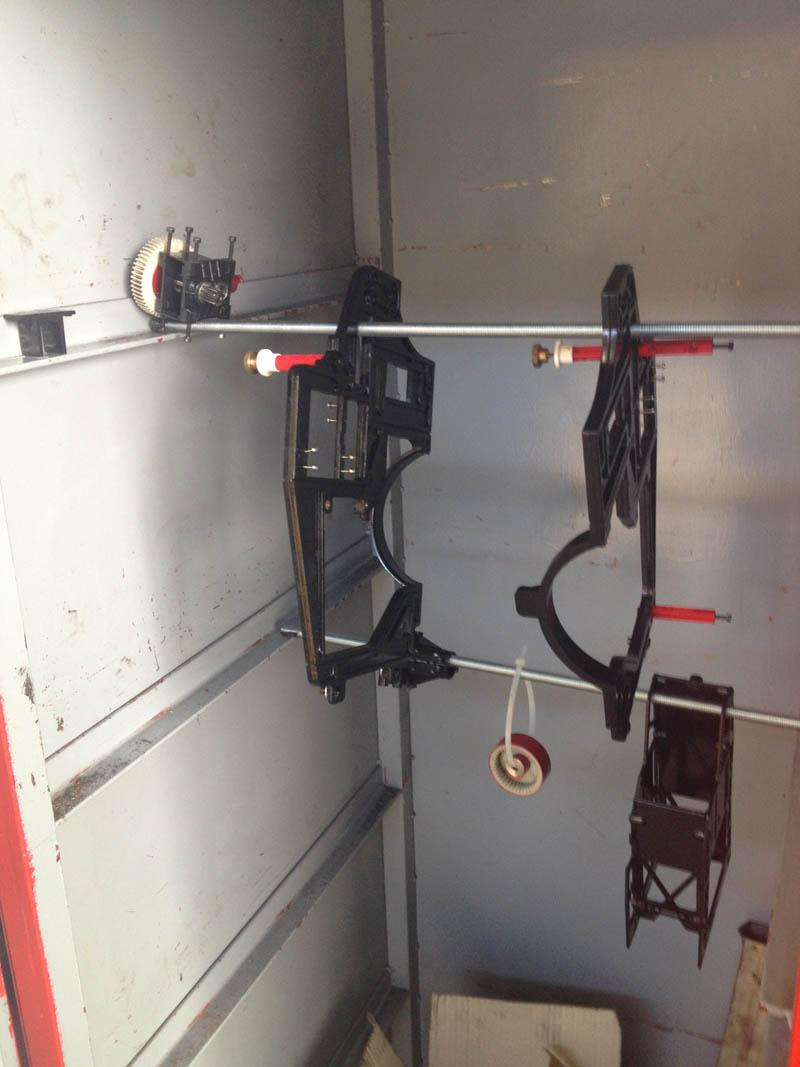

                            • ThomasTirol
                              ThomasTirol
                              AW: Sky Fox .. Die zweite ..
                              Hir die Teile nach der Reinigung â?¦
                              Tom
