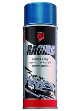

                              Sind das Basislacke? Die kenn ich nicht aus dem Baumarkt.
                              Schreib doch mal was Du da verwendet hast.
                              gruss juergen

                                Ich habe schon seit mehreren Modellen sehr gute Erfahrungen (auch Preis/Leistungstechnisch) mit den "K Racing Lacken" vom Hagebaumarkt gemacht.
                                Vom gleichen Hersteller verwende ich auch die Grundierung sowie Spritzspachtel usw.
                                Anbei paar Beispielbilder:
                                https://cache.willhaben.at/mmo/7/133...1748955899.jpg
                                Dazu kaufe ich mir immer andere Sprühköpfe.
                                da sind 2 Köpfe dabei, welche einen schönen Fächer erzeugen.
                                Damit kann man super große Flächen lackieren und bringt satt Farbe aufs Modell.
                                Bei kleineren Modellen sprühe ich auf die gleiche Art auch den Klarlack.
                                Bei der Größe von Heli ist mir das mit Dose aber zu gefährlich, deshalb geht das ganze dann zu nem richtigen Lackierer, damit es sicher perfekt wird.
                                Vorallem hat dieser auch eine Lackierkabine mit Abzug usw. So kann sich kein Sprühnebel aufs Modell legen.
