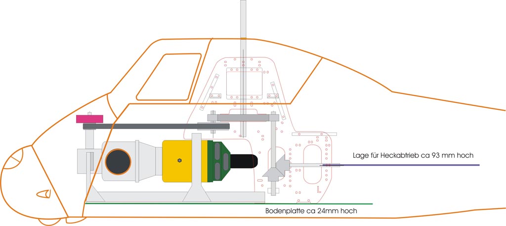

    Ich habe jetzt mal zwei Zeichnungen gemacht, wie der Einbau der Turbine aussehen könnte.
    Allgemein gilt, wenn die Turbine mit der Gear-Box nach vorne eingebaut wird, sind die Turbinenauslässe automatisch an der richtigen Stelle wie im Original und man muss nur gerade rechts und links rausgehen. Die Turbine sitzt mit seinem Gewicht vollständig vor der Rotorwelle, was günstig für die Einstellung des Schwerpunktes ist. Die Turbine ragt nicht in den Cockpitbereich hinein, ein Scale-Ausbau des Cockpits ist weiterhin möglich.
    Zeichnung 1:
    Hier wurde die Turbine mit dem Getriebeschaft nach oben eingebaut. Ein kleiner Nachteil dieser Anordnung ist, dass gegeben durch die Drehrichtung der Turbine (CCW) der Rotor rechts herum läuft. Das Original ist aber ein Linksdreher. Ich habe aber auch die Blatt-Formen für rechtdrehende S-Blätter, von daher kein Problem, nur nicht ganz Scale.

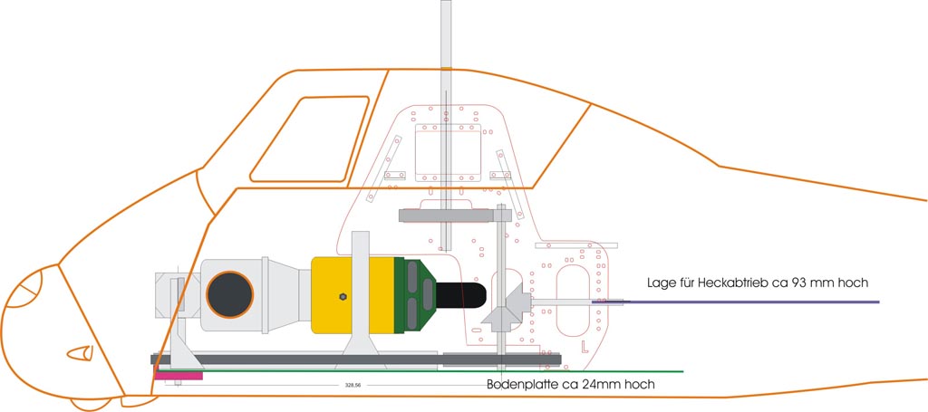

    Zeichnung 2:
    Wenn ich die Turbine up side down einbaue, ist die Drehrichtung des Hauptrotors richtig herum, der Riemen wird jedoch etwas länger. Hier muss man wahrscheinlich in der Mitte den Riemen nochmal führen. Die Mechanik ist dann fast identisch zur bestehenden E-Mechanik. Ich habe mal WREN angeschrieben, ob dieser Einbau möglich ist. Grundsätzlich denke ich aber, dass es gehen sollte, Vario hat auch eine Mechanik für eine Zwei Wellen Jet Cat Turbine im Programm, wo die Turbine up side down mit einem Riemen so eingebaut ist. Mal sehen, was die Experten von WREN schreiben.
    Eventuell muss man den Riemen, durch ein Alu-U-Profil vor der Strahlungswärme des Turbinenauslasses schützen, eventuell noch ein Gegenlage für die Turbinenwelle?

                  Also das Projekt finde ich echt super da ich absoluter Fan von Turbinenhelis bin die nicht gleich ein ganzes Team zum Starten brauchen. Die Größe kann man super alleine händeln.
                  Du musst auf jeden Fall ein Gegenlager einbauen wie auf Zeichnung Nr.2 sonst wirst du nicht lange Spaß an den Lagern des Getriebes haben.
                  Mit Zahnriemen habe ich ja auch so meine Erfahrung (mein Bell 222v hats letztes Jahr erwischt) deshalb habe ich jetzt auch alles mit Zahnrädern konstruiert aber ich denke bei der Position in deinem Heli ist das nicht möglich. Bin gespannt, berichte mal fleißig weiter.

                    Das mit dem Gegenlager habe ich mir schon gedacht, bei meiner E-Version der S58habe ich auch ein Gegenlager am Motor.
                    Bei den Zahnriemen muss ich mich auch noch schlau machen. Bei meiner E-Mechanik nutze ich einen HDT 3M /9mm Riemen. Da habe ich aber auch nur im Mittel eine Leistung von ca 1.5kW. Im Peak vielleicht 2 bis 2.5kW. Die wird bei der Turbine sicher aufgrund des höhreren Gewichtes etwas höher liegen.
                    Ich hätte da noch als Alternativen: HDT 3M/15 mm oder HDT 5M/9mm oder HDT 5/15mm Riemen. Ich habe mal in den Datenblättern der Riemen nachgelesen, der 5M schaft schon doppelt so viel Leistung wie der 3M.
                    Falls hier ein Maschinenbauexperte mitliest, kann er ja mal vielleicht eine Empfehlung geben. Ich bin nur ein Elektroniker.
